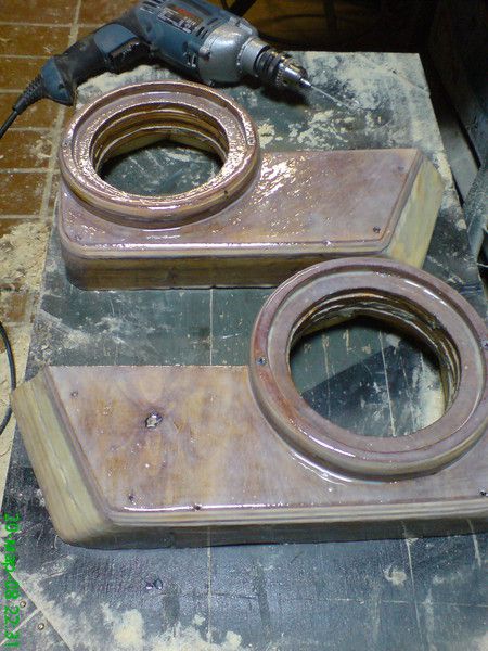

я както делал подиумы, из фонеры, ну и вздумалось мне их пропитать эпаксидкай, для лютости! ))
купил эпоксидку, замесил, облил подиумы, в гараже, и пошол домой))) на след день пришол - а оно всё пропиталось и не засохло нихера ващще...))) хз чо там было...
вопщим отскоблил, долго растворителем вымывал, очковал чтоб фонера не расслоилась, потом купил другой эпоксидки, замесил, облил, и жду  - сохнет но чота не так...
притянул их полусырые домой, ночью, засунул в духовку и три часа жарил :):) всё норм.
чтобы эпоксидка высохла нужна температура не меньше 20 градусов в помещении, если сразу не высохла, то и не высохнет никогда))) если температура ниже))) еще не любит сырое помещение, также не черта не сохнет)))

646 мягкий растворитель и сохнет дольше)))нужен был 650 минимум))

я эпоксидкой если чо делаю - сначала колочу пробный замес, смотрю что поолучилось, и тогда в тех же пропорциях колочу для по делу. если дело ответственное )))) ато запортачить ченить как правило - не охота)))
