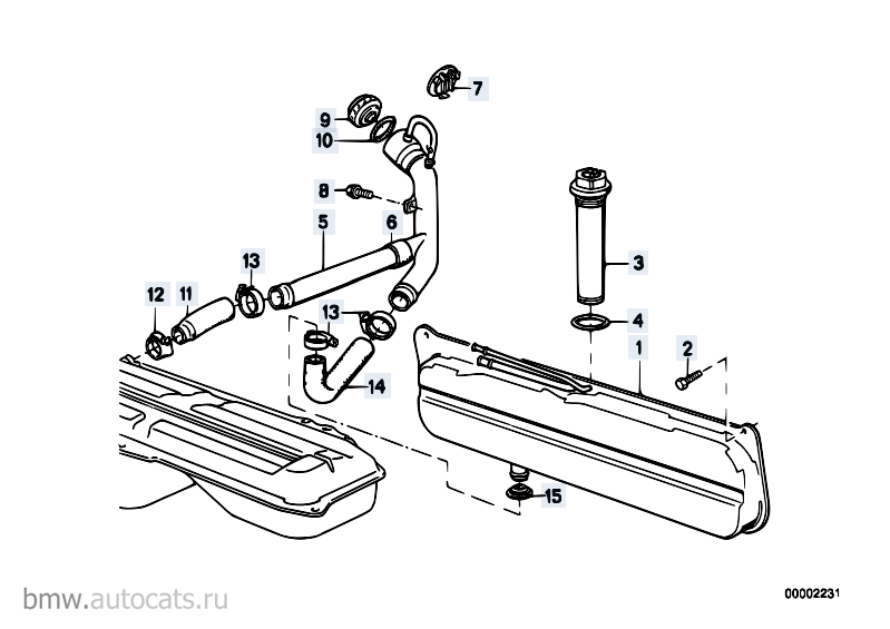

  • Сообщений: 32755
« Ответ #16 : 08 Декабря 2009, 17:01:55 »
Дополнительный топливный бак - Каталог запчастей BMW
Нумбер 1 - это бак, нумбер 3 - датчик.
