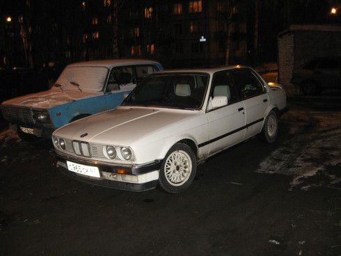

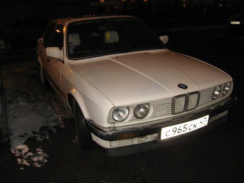

Приобрёл я сей аппарат два года назад, и только сейчас решил написать про него.
Итак имеем м10б18 карб, 86 года из комлектации зелёные стекла и отсутствие шильдика модели.
Вот такой я её взял.
А какая она сейчас?

« Ответ #6 : 08 Декабря 2009, 22:48:09 »
Белые решётки - извращение. :)
такую взял.

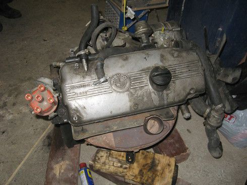

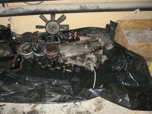

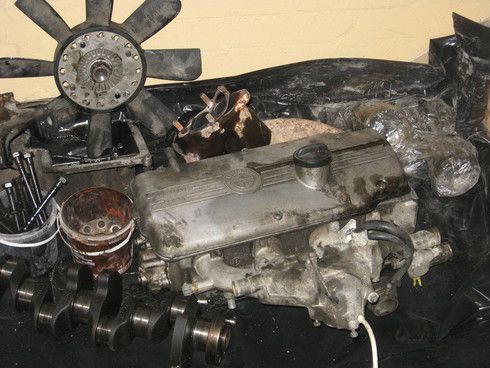

Через два месяца я был вынужден капиталить движок(масло недоглядел :-[), Значит снял я движок, разобрал его и повез на расточку и шлифовку блок с коленом, мастер меня обрадовал третьим ремонтом поршней (стояли номинал), колено шлифовали под первый ремонт. Когда движок собрал и поставил начал карб фиговничать. Перебрал, почистил, поменял прокладку и резиновую подушку-завелась и поехала))))
Немного фот ремонта:

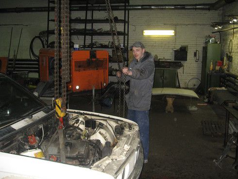

« Ответ #8 : 09 Декабря 2009, 00:44:24 »
Молодцом! Идеальные условия для труда! Тепло,светло, механизация кругом... ;D
Там я только снимал двигатель (на фото брат), а собирал в квартире))) так сказать в комнатных условиях. :) :) :)

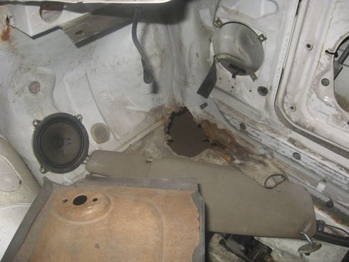

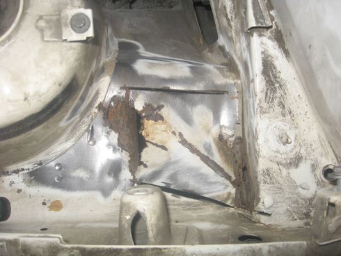

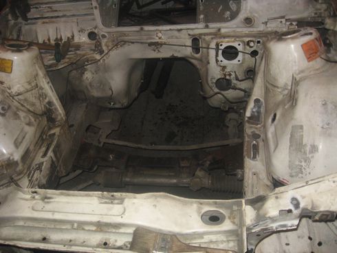

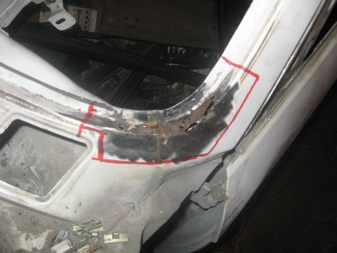

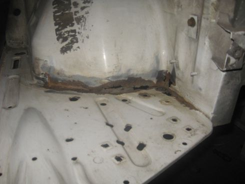

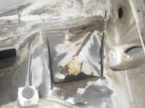

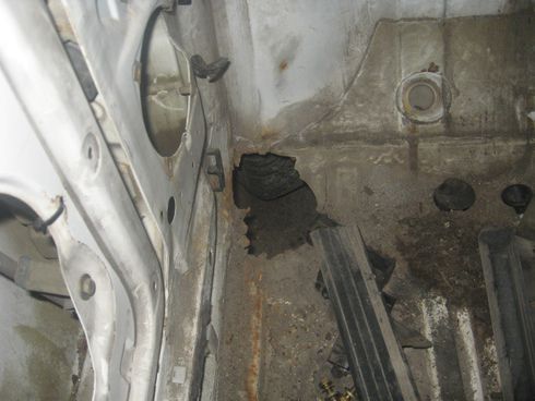

Давно не отписывался) Наконец-таки загнал машину в гараж и за два дня разобрал почти всю: осталась только подвеска, заднее стекло , багажник и бензобак.Паралельно начал ликвидировать гниль, на днях начну варить.

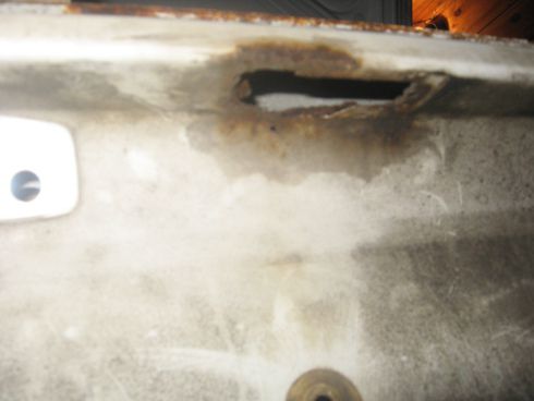

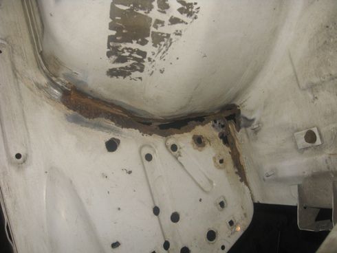

« Ответ #14 : 01 Мая 2010, 23:10:05 »
Вот так сказать фронт работ на ближайшее время)))

Только сейчас заканчиваю сварку осталось переварить одну арку и заднюю панель.

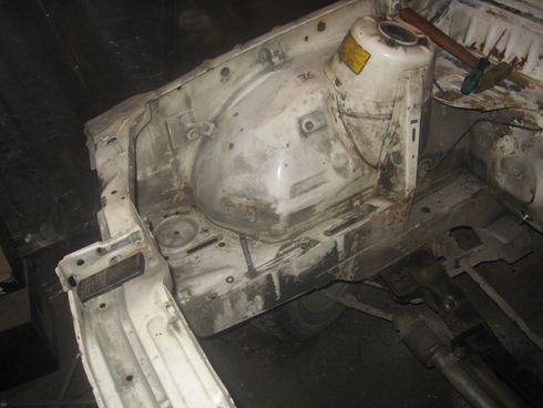

« Ответ #23 : 23 Августа 2011, 16:46:37 »
вот такая она сейчас
