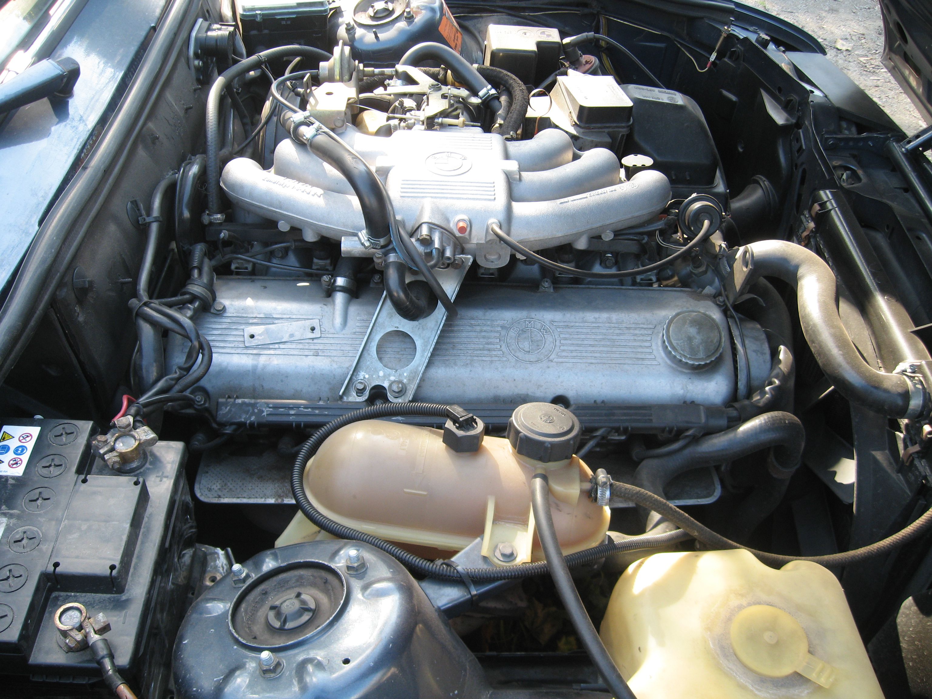

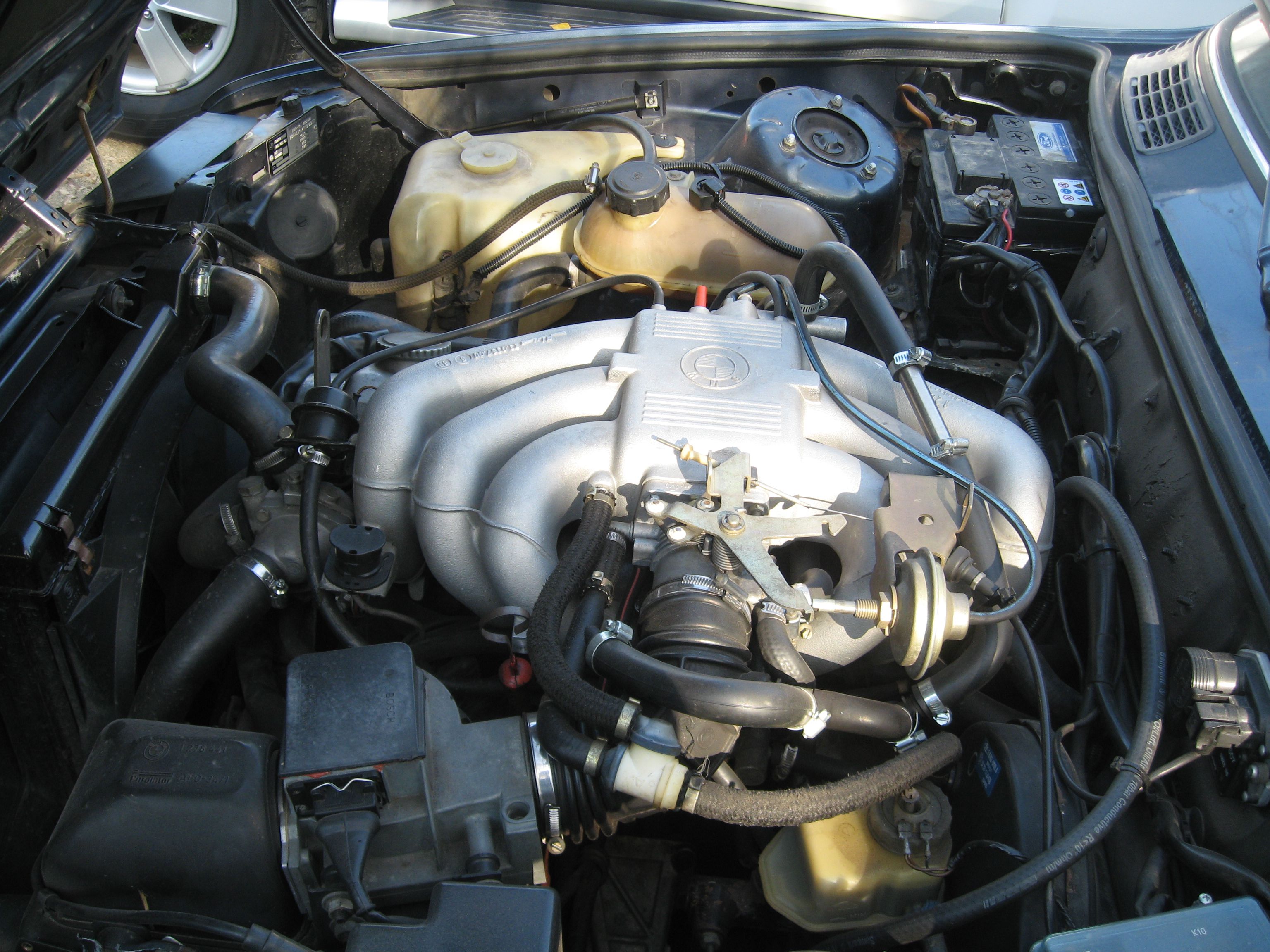

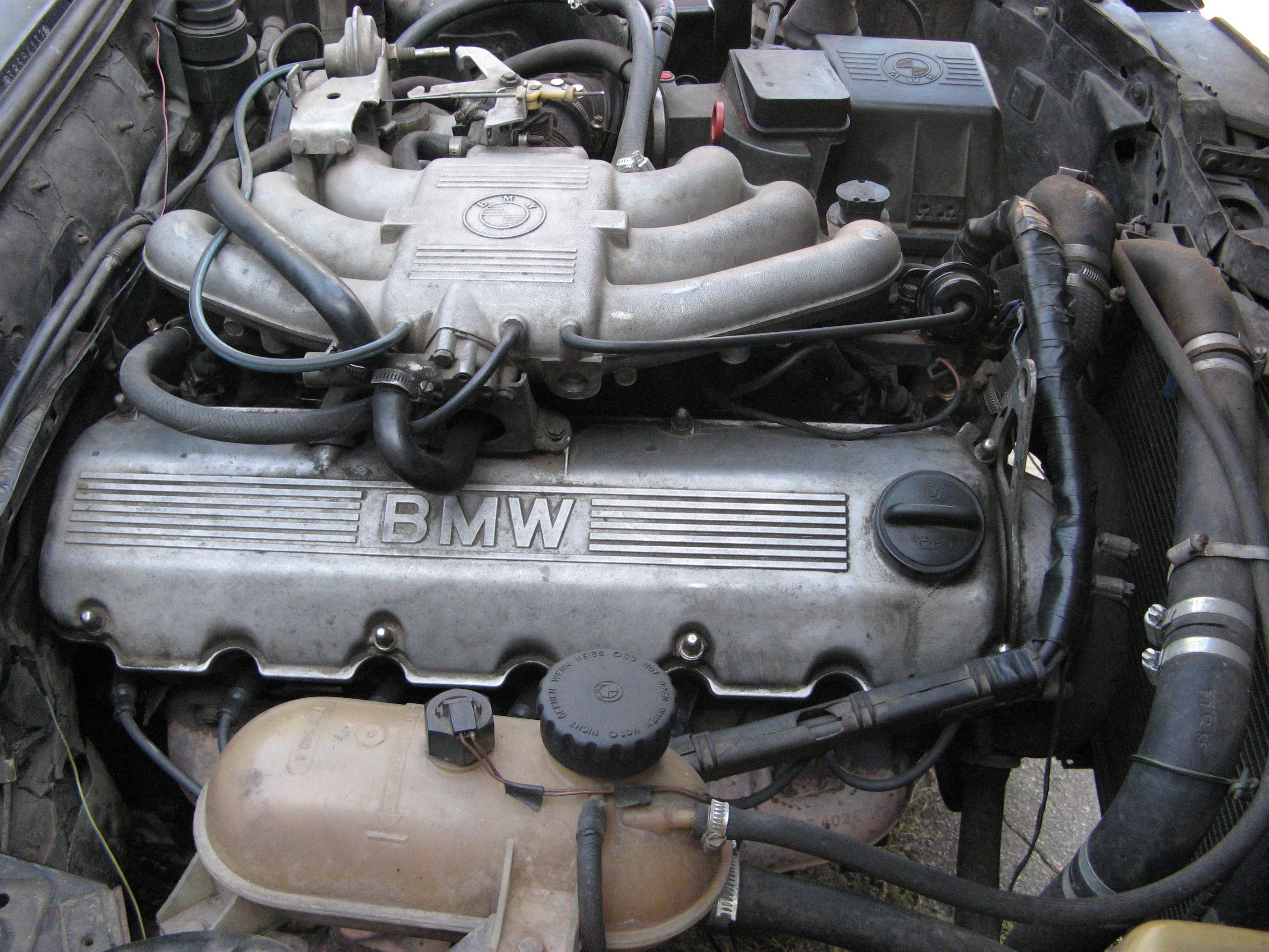

Вообщем хотелось бы узнать какие различия в двигателях М20, я когда покупал себе авто, пересмотрел автомобилей 30, практически все фотографировал, и меня зацепили двигателя М20, они все разные с виду...

все фотографии- м20б20 (23) на джетронике

ГОловы разные? разные... с чем это связано? Как ты увидел джетроник? Как выглядит мотор B25? в чём у него различие между этими?
головы там одинаковые, разные клапанные крышки - одна более нового образца (с большими буквами), другая - более старого ( с круглой эмблемой)
джетроник там виден по впускному коллектору и системе впрыска и управления

Двигателя на фото это м20б20/23 на 1 и 3 мотроник точно на остальных джетроник (хотя номер 2 под вопросом) про различия систем впрыска можешь найти информацию на сайте

327eta - это дефорсированный 325i, а 327i в кузове е30 вроде как и не шли =)
а в чем именно выражается мотроник на 1 и 3 фотке? в куче патрубков на впускном коллекторе? длинным свечным проводам, которые идут на трамблер? хреновине какой-то вакуумной которая для управления ХХ сделана?
Читай выше! Модель называется 325e, дивгатель M20B27 дефорсированный, а не B25. 327i это кустарно форсированные 325e.
Как правильно написал carlsson - где ты там мотроник увидел?

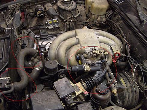

Это мотроник?
  • Сообщений: 3981
  • Репутация +10031/-6
  • Локация: Москва Зеленоград
« Ответ #21 : 25 Декабря 2009, 11:45:51 »
Да

« Ответ #22 : 25 Декабря 2009, 11:56:42 »
причем этот мотроник на моторе 2,5 литра, который установлен в кузове типа Туринг в сборе в механической коробкой передач и задними ведущими колесами ))))
это если без колхоза всё

надоело читать хню всякую, если хочшеьмотрон ориентируйся на то что я выделил на этой фотке
1. Гофра от воздухомера к впускному коллектору должна быть вот такая.
2. Перчатка с высоковольтниками находиться на бошке а не слева (если смотреть от сидя на месте водителя) от двигателя.
3. Патрубок в радиатор входит слева, а не справа как на радиторах от джетрона (хотя у меня входит справа из за неимения номрального радиатора на момент быстрого ремонта после мелкой аварии....)
А объем смотри по номеру блока 206 - 2 литра 236 - 2.3 литра 256 - 2.5 литра
первые 2 цифры объем третья цифра количество цилиндров.
