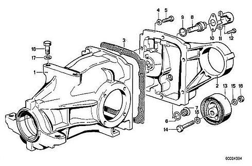

Подскажите перекинуть датчик спидометра долго,если без ямы!реально туда залесть и как он крепится,хочу купить заодно проверить наместе! :-\

S14
« Ответ #2 : 09 Апреля 2007, 15:50:34 »
№8 - датчик
№12 - болт
откручиваешь 2-а болта и датчик у тебя в кармане.
