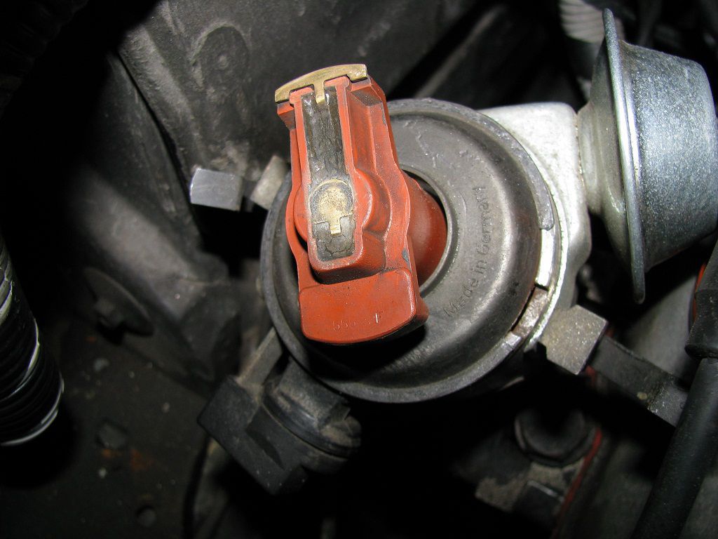

Назрел вопрос про бегунок. Не получается точно выставить зажигание, машина то стреляет при нагрузках, то стучат пальцы... Залез в трамблер, там бегунок на штатный не похож, я такой видел в магазине для японцев, вопрос может ли быть в нем причина?

конечно!!!а есть фото этого бегунка?

Пока нет, сегодня зафоткаю, скину...
Сообщение склеено: 06 Января 2010, 19:41:59

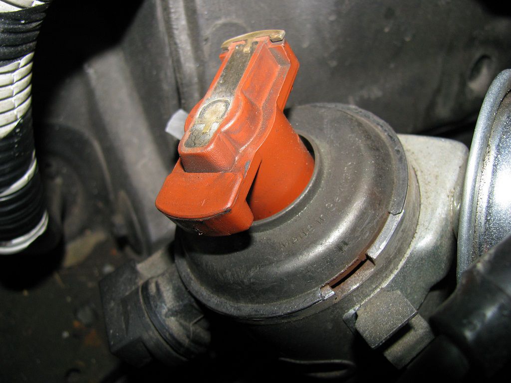

Вот так выглядит эта дрянь =)
нормально выглядит...

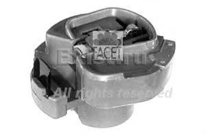

Выглядит-то не плохо, только по каталогу он даже выглядит по другому, вот и не знаю из-за него я с зажиганием разобраться не могу или где-то еще косяк...

Выглядит-то не плохо, только по каталогу он даже выглядит по другому...
по какому каталогу?
вот как выглядит BOSCH:
BERU:
BREMI:
Jp Group:
Найди 10 отличий!!!  ;)
то что задница твоего бегунка смотрит вниз, а у всех вышеуказаных вверх, так это КМК пофиг!!!
P.S. может ты не на свой движок смотришь...
P.P.S. дай кстати номерок своего... посмотрим, что за "гусь" :)

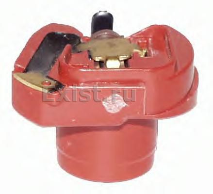

« Ответ #9 : 07 Января 2010, 18:27:28 »
Jp Group
Facet
Bremi
И т. д. Все выглядят вот так... Каталог мой, по вину, все параметры совпадают...

возможно ключевая фраза:
бегунок обычный без отсечки...
а твои картинки похожи на "бегунок с отсечкой"... вроде они должны быть взаимозаменяемы...

всЕ участники дискуссии правы. просто у аффтара простой бегунок, а вот тот, что ещё даны картинки - с механическим ограничителем оборотов. Как по мне - лишнее бабло зря потраченное.
Аффтар - проверь натяжитель цепи
