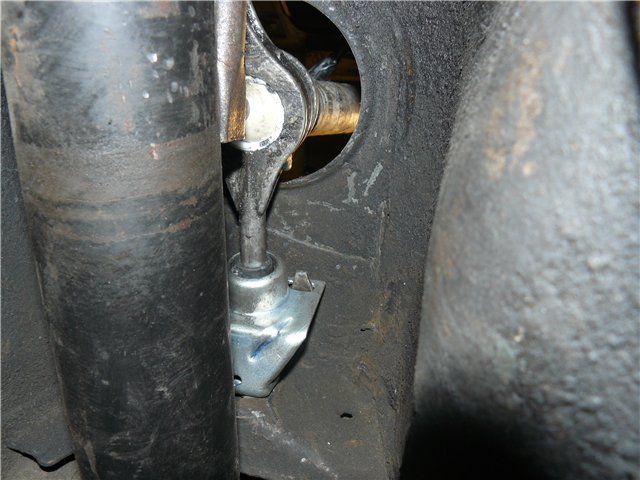

Поставил от Z4 3.0
Красота !
Кроме кулисы покупал детали 6.7.8 на е30
Номер 6 покупать обязательно! та как снимал старый выламывая отверткой- он от времени потрескался . Я их кстати зачем-то 2 купил ink
Поставил минут за 20 сам

№6 лучше покупать от Е36. Он такой же, только с резиновым кольцом по кругу. Рычаг не болтается вообще, даже когда №6 изношен.

народ объясните что есть втулка??? что-то туплю...

Блин... создавал топ я как то,... если бы вовремя ответили тож воткнул бы от Z3 ... а так пришлось колхозить жустко.. в Итоге дерьмо полное получилось..я не очень доволен... Придется покупать ориджинал!
