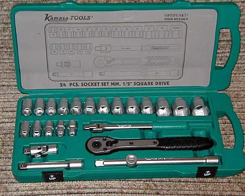

« Ответ #12 : 12 Апреля 2007, 15:32:12 »
Бошка нужна такая как в этом наборе

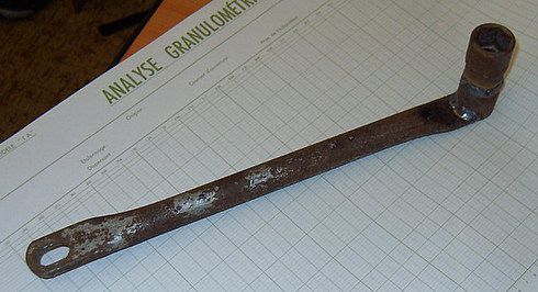

Сотворил сегодня! yahoo

« Ответ #20 : 16 Апреля 2007, 17:21:58 »
гениально...простенько и со вкусом...долго маялся? опиши процесс, чтобы нашим комрадам если что можно было поплагиатить немножко...

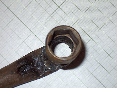

« Ответ #23 : 16 Апреля 2007, 18:49:04 »
Технолология простая:
голова на 19, в ней ковыряется дырга (со стороны где квадрат) примерно18мм в диаметре, потом отрезается кусок трубы водопроводной 3/4" длинна около 30мм для удлиннения головы (можно взять и длинную голову, но это более бюджетно), патом к сварщегу, он это дело собирает , а ручку приварил -первую попавщуюся железягу в гараже.вот и фсё!
