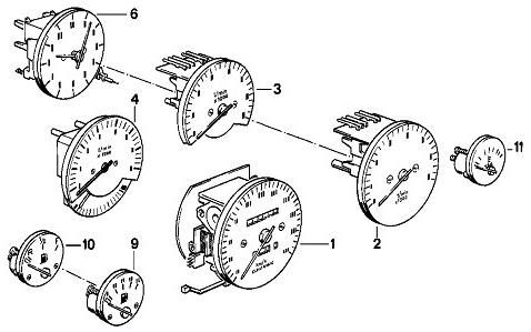

У меня на панели приборов вместо тахометра-часы. Хочу поставить выносной. Как и к чему его надо подключать, подскажите плиз.

А не проще в место часов его поставить «счастливые времени не наблюдают»
по поводу выносного надо смотреть его схему.

« Ответ #3 : 12 Апреля 2007, 16:03:39 »
Там вся проводка заложена. Поставь и все. Лучше целиком приборку ( они по 400 - 500 руб. )

« Ответ #5 : 12 Апреля 2007, 16:16:51 »
Об этом позаботились конструкторы разбираешь приборную панель, (только нужно учесть что панели были разных фирм нужно уточнить MotoMetr и VDO у них есть небольшие различия). Меняешь прибор устанавливая его на место часов в штатные разъемы не забудь правильно подобрать кодирующий ключик, а то тахометр будет врать. Да еще в стекле останутся отверстия от ручек. Как вариант можешь найти панель это не так и сложно.

« Ответ #6 : 12 Апреля 2007, 17:23:06 »
А выносной тахометр подключается на +12, землю и (силнальный провод) на черный провод катушки зажигания.

Дополню тему, точно также хочу поменять часы на тахометр.
Недавно разбирал приборку, на задней стороне 3 контактные группы разного цвета (синий, белый и желтый) у меня только 2 фишки: синяя (отвечающая за правую часть понели) и белая (за левую), а центральной фишки нет (желтой), можно ли мне ставить тахо без этой фишки?
Можно, желтая фишка по центру это для доп.оборудования типа борткомпьютера. Если в машине его нет, то и желтая фишка не подключена.

« Ответ #13 : 21 Июня 2007, 12:28:34 »
А что такое кодирущий ключик и как он выглядит?
viper
« Ответ #14 : 21 Июня 2007, 13:06:28 »
Для приборок выпуска до октября (вроде) 87г  - ключ черный такой, пластмассовый, вставляется сзади в приборку.
На более поздних приборках - чип-ключ, вставляется спереди под тахометром.

« Ответ #16 : 21 Июня 2007, 16:28:20 »
Валяются в гараже приборки от1985, 87, 89 года, ключи вставляются везде одинаково.

« Ответ #18 : 21 Июня 2007, 16:47:38 »
Он в комплекте идет или как? Как я понял если его не будет в приборке то тахометр будет врать...?
to Иной:  может продашь одну из тех что валяются, только вместе с тахометром.
Все что валяется уже раздербанено, тахометров нет ни в одной.

  • Локация: Среднее поволжье
« Ответ #19 : 21 Июня 2007, 17:07:23 »
Я ставил тахометр с приборки 85 года инжекторной на 87 год карбовую, ключ при этом не менял -работает все, а вот поставил приборку 89 года М40 врут все приборы безбожно меняй не меняй ключи.
316 4HP22 ; X3 3.0
viper
« Ответ #20 : 21 Июня 2007, 18:08:37 »
У М40 с 99% вероятностью приборка VDO с чип-ключом спереди, а у тебя в карбовой наверное Мотометр с ключом сзади. Не все приборки до конца совместимы между собой.

« Ответ #22 : 22 Июня 2007, 21:38:01 »
Нашёл панел Мотометр, но только она идёт с тахометром и экономайзером, продавец сказал, что тахомерт будет врать на 3 еденицы, вместо 0,9 будет показывать 0,6 и экономайзер будет нести полную чушь!!!!!!!!  ПОЧЕМУ и можно ли это как-то исправить??????????????????????????????????????????
