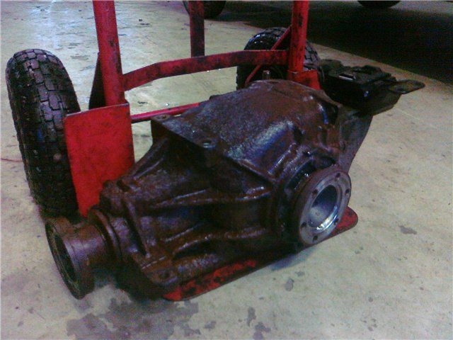

для чего тебе такой короткий редуктор?
у меня на 2,7 моторе и коробке гетраг 260/5 стоял 3,91 толстый с блоком
и я бы сказал, что он коротковатый для этого мотора!
а ты еще короче ставить собираешься
Дык для Гонок!
А вообще позняк, уже забрал!
От Е28!

Дык для Гонок!
От Е28!
что мне кажется он длиннее?или только кажется?

« Ответ #1130 : 22 Января 2012, 23:31:17 »
норм так )))) редуктор длинный а не короткий по мне ((
  • BMW e36 m50b25 sedan
раз-ве-сов-ка!
« Ответ #1131 : 22 Января 2012, 23:33:12 »
Кажется, наверно из за задней крышки!
  • Сообщений: 11666
  • Репутация +1411/-2086
« Ответ #1132 : 22 Января 2012, 23:33:48 »
наверно из-за фланца
« Ответ #1133 : 22 Января 2012, 23:36:43 »
Покатаюсь посмотрю!

« Ответ #1134 : 23 Января 2012, 09:31:42 »
и фланца под кардан
« Ответ #1135 : 23 Января 2012, 17:31:59 »
редуктор впереднем фланце под шрус он не подходит для е30, придется менять его или редуктор....
« Ответ #1136 : 23 Января 2012, 20:10:28 »
Фланец от 30ки то встанет туда?
« Ответ #1137 : 23 Января 2012, 20:36:48 »
незнаю не разу так не делал
« Ответ #1138 : 23 Января 2012, 20:38:46 »
Должен подойти! Потом расскажу как это было :)
« Ответ #1139 : 23 Января 2012, 20:59:33 »
попробуй но даже в ЕТКа пишут что при  замене подшипников "Предупреждение!фланец со стороны привода и гайку заменять не следует.!

« Ответ #1140 : 25 Января 2012, 12:25:52 »
нет не подойдет тебе редуктор.
не получится поменять отдельно фланец, тк они меняются вместе с ведомой шестерней(обязательно парой!!!).
Это довольно геморный процесс связанный с регулировками пятна контакта редуктора.
e30 тачка - гонка
« Ответ #1141 : 25 Января 2012, 13:56:44 »
есть инфа что подойдёт! Буду делать, скажу точнее!

« Ответ #1142 : 26 Января 2012, 13:16:53 »
я тебе написал как правильно делать.
вообще посмотрел схему сейчас.
может и действительно подойдет тк фланец съемный там.
Дерзайте!!!

Ну пока жду колёса решил заменить прокладку КК и убрать эти бесячие трубы!
ЗЫ Вопрос в догонку: Крутился вертелся вокрук редуктора и не каких обозначений не нашёл кроме металической бирки и на ней цифры 3736671, они что обозначают?
на скока мне росказывали то первые три цыфры это передаточное число типо 3.73
  • BMW 325i E30 sedan
« Ответ #1149 : 26 Января 2012, 20:06:53 »
Во ты откопал то)))))
Этот редуктор(без блока) я уже давно продал тк точно с таким же числом и блоком поставил :)
