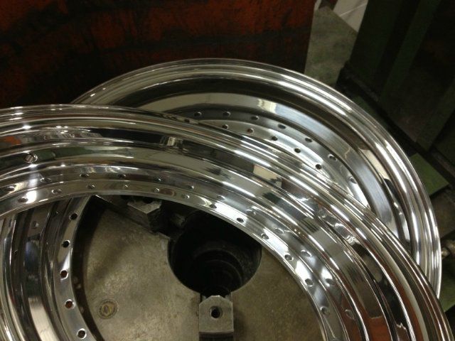

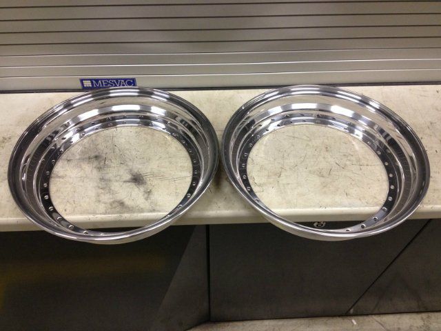

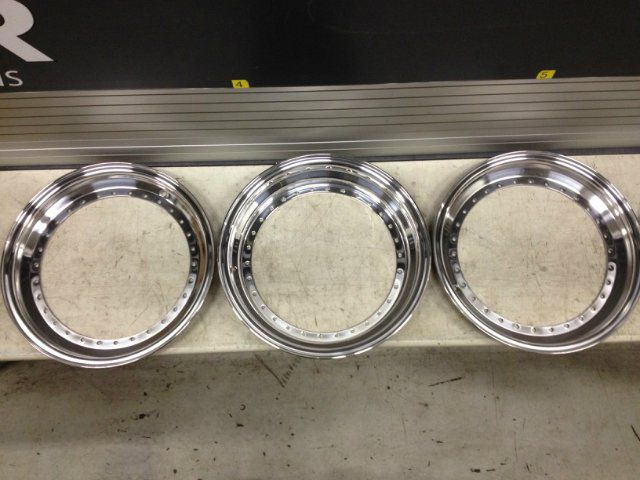

Сегодня его опробовал.
Получилось отлично! Зеркало! Не думал что даже новые полки преобразятся!
Слева полка такая как пришла, справа после финишной полировки. ТелеПону сложно их отличить, но даже цвет отличается! Если присмотреться видно.
Та что после финишной полировки светлее!
Может быть тут лучше видно :)
Вид сверху. Думаю не надо говорить какие полки ещё предстоит полирнуть? :)
Слюну уже пустил) ждемс сборки и фоточег..... много много фоточег :)
Будут фотки. Это я вам обещаю! ;)

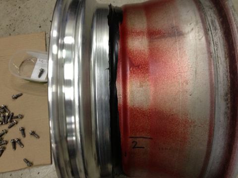

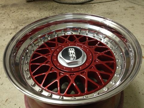

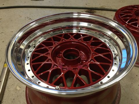

Ну вот и долгожданная (надеюсь) запись о покраске и сборке BBS RM.
С цветом я определился давно, но вот оттенок выбирал уже при покупке краски!
В итоге была куплена Тойотовская краска 3К3.
Ну а дальше только покраска.

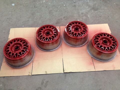

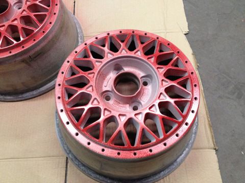

Первый слой. Пока не понятно что получиться, но что то точно получиться :D
База нанесена.

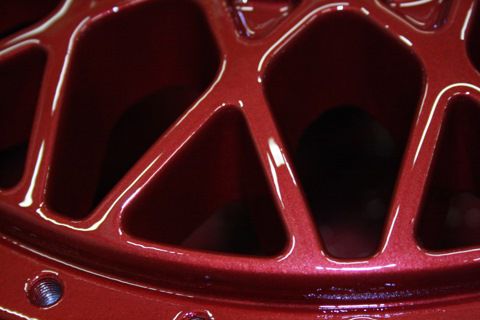

Лак.
Вот такой вот интересный цвет получился.
Немного темновато по сравнению с тем что я планировал. Но это ерунда!
Дальше даём подсхонуть денёк.

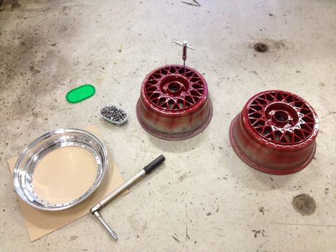

Как скоротать вечер после 13 часового рабочего дня?

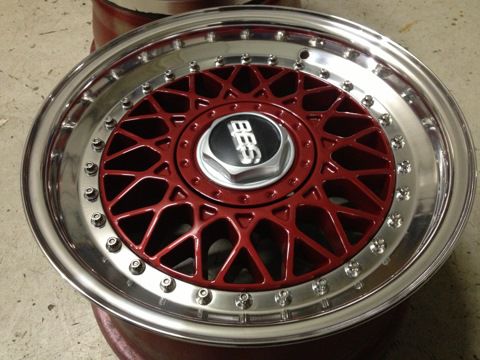

Конечно сборкой BBS :D

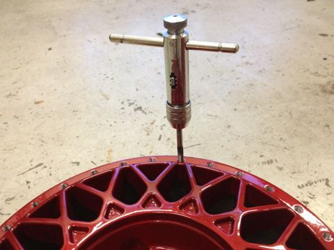

Из инструментов мне понадобился метчик для чистки резьбы М7, головка под болтики BBS, динамометрический ключ и герметик.
Аккуратно проходим все отверстия с резьбой метчиком. Все 30 отверстий в каждом диске.

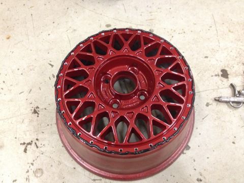

Дальше наносим герметик по контуру..
И кладём аккуратно полку. Прихватываем 4мя болтами крест на крест.
Закручиваем все болтики. И добавляем герметика на стык Полки и диска.
Обязательно размазать пальцем :D

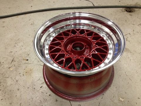

Ну и конечно не забываем любоваться красотой.
Пока собрал 2 диска. Передний и задний.
Собрал крышки и поставил.

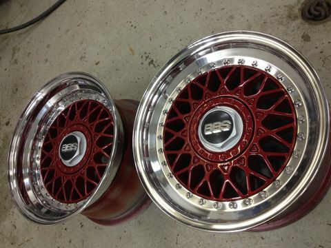

Очень красиво на мой взгляд! А на ВАШ?

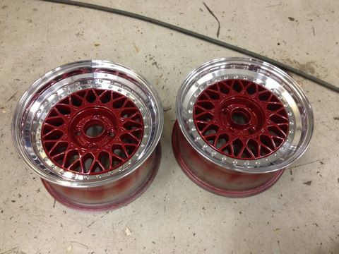

Задний диск с полкой 2,5 дюйма
Передний диск с полкой 2 дюйма

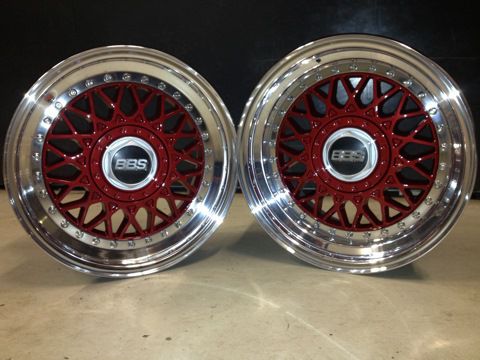

Ну и конечно оба красавца.
Дальше собиру остальные 2 диски и сделаю пару фоток.
Но думаю уже понятно как и что получилось!
  • Сообщений: 4400
