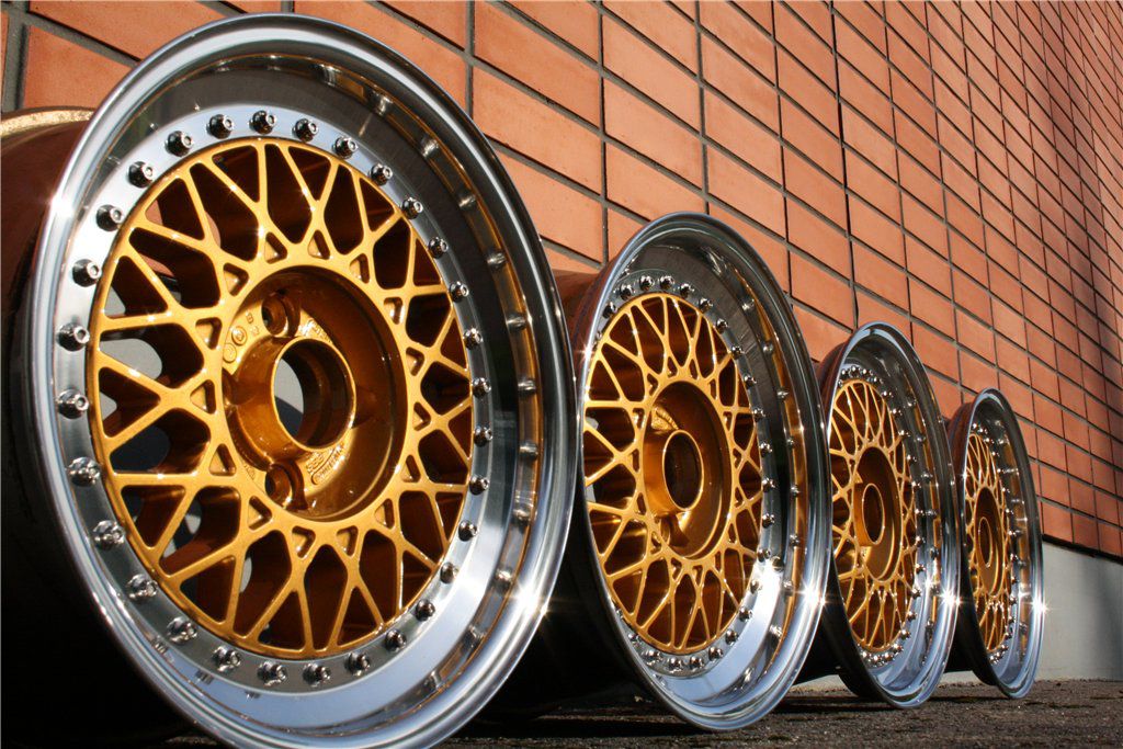

« Ответ #4701 : 09 Сентября 2013, 17:58:43 »
диски хорошиииии)
« Ответ #4702 : 09 Сентября 2013, 19:30:19 »
диски хорошиииии)
Да лааадно, у тебя такие же, только больше)))))

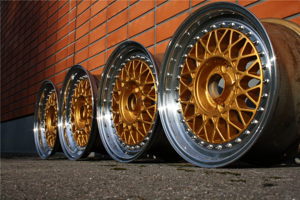

« Ответ #4703 : 10 Сентября 2013, 18:07:26 »
На улице была солнечная погода. Не смог не вытащить их на солнышко погреться :)
PS Сегодня отдал другу на шиномантаж! Осталось доделать мелочи и всё будет готово!
« Последнее редактирование: 10 Сентября 2013, 18:11:24 от itet
« Ответ #4704 : 10 Сентября 2013, 18:10:26 »
вот именно, со знанием дела говорю! ))))

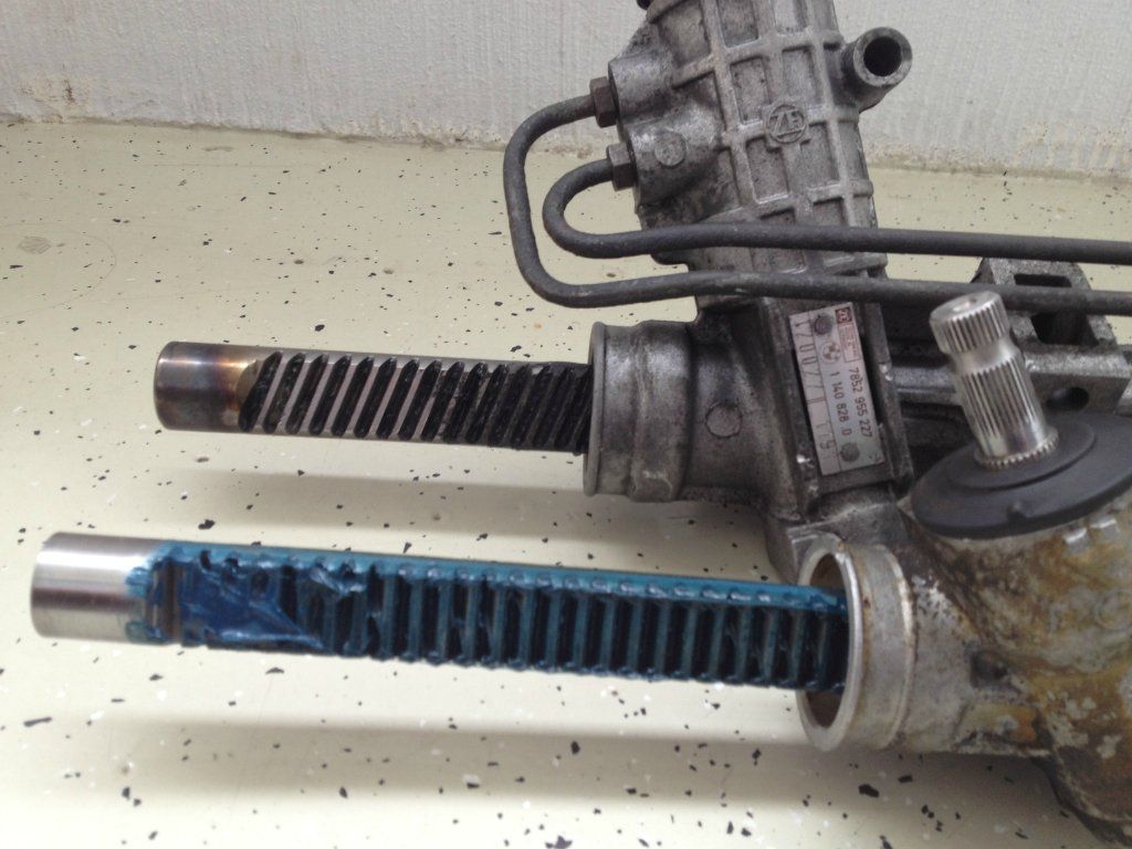

Вот она, уже отмытая!

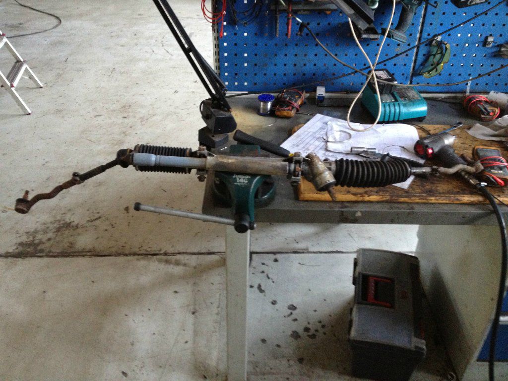

Разобрал! Всё равно оба пыльника дырявые, и наконечники тоже в мусорку. Не страшно!
Позвонил в контору что делает внутряшки для реек.

Собственно вот и реечка с новой внутряшкой и с 2,5 оборотами и старые "запчасти" положили!
Для сравнения видимо :)

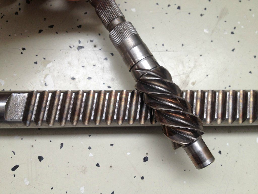

Что интересно зубы на новой рейке без наклона!
На стоковой рейке они наклонены совсем немного!
А вот если сравнить с рейкой с Гур, то наклон у неё еще больше!
