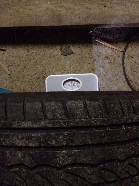

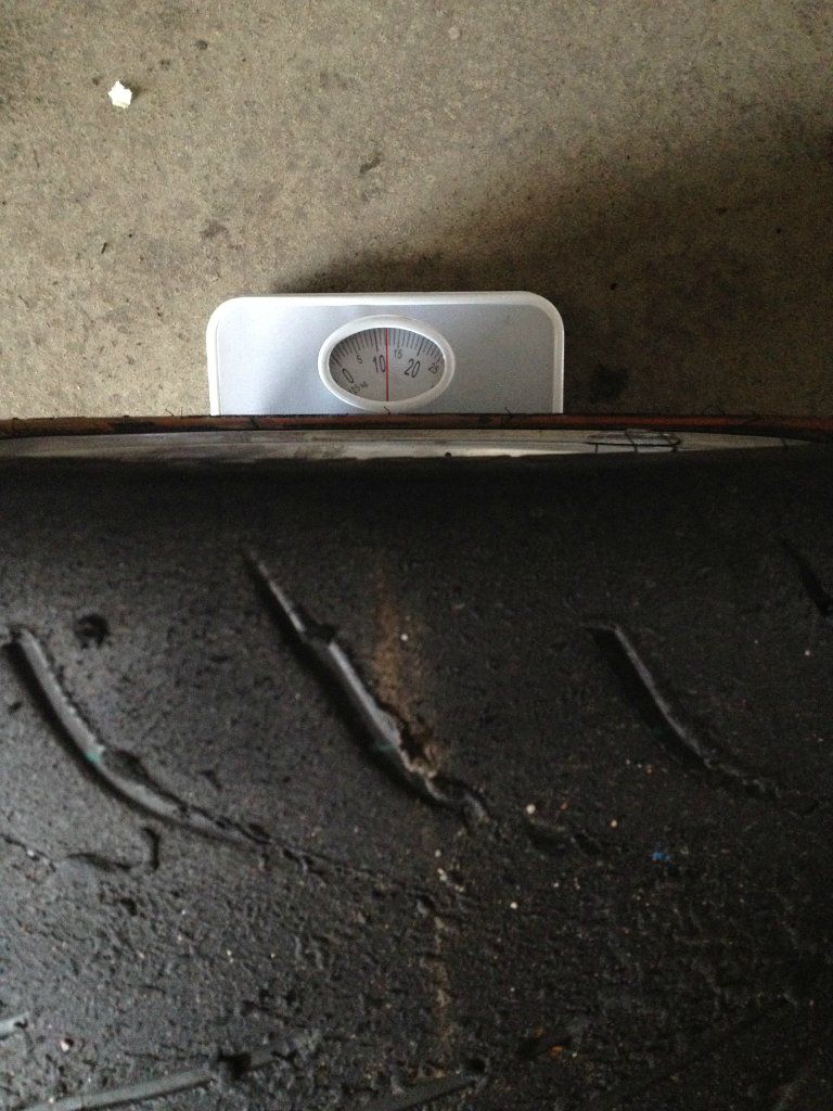

Сегодня взвесил ради спортивного интереса enkei с резиной.
И что вы думаете?
Голый Диск напомню весит 4,4кг
С резиной МакСпорт размера 205/55-15 вес 15кг
С резиной Toyo 888(лысая) 205/50-15 12,5 кг
С резиной Адван 048 205/50-15 12,5кг
Для примера паутинка с резиной Данлоп спорт чего то там 195/55-15 15,5кг
Весы не точные конечно, но дают представление о весе резины!
« Последнее редактирование: 11 Мая 2014, 12:39:17 от itet

« Ответ #5421 : 07 Мая 2014, 21:15:37 »
лысость вполне может скинуть эти 2 кг.....
« Ответ #5422 : 07 Мая 2014, 21:16:35 »
шины видимо как и диски, чем легче, тем дороже... надо бы взвесить Advan AD08 и Federal FZ201...
« Ответ #5423 : 07 Мая 2014, 21:35:01 »
завтра должны одеть адваны на эти диски.
взвешу!
