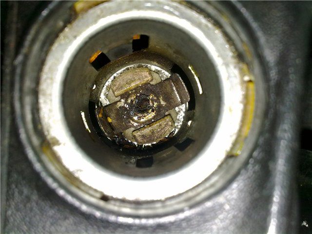

Прикуриватель починил , путем поджатия клемм(лапок- которые держат прикуриватель). Завтра добавлю фото.
зы вместо отсоединения минуса аккума и предохранителя (кстатьи не знаю даже какой предохранитель вынимать) , просто отсоединил одну из клемм на самом прикуривателе. ))
Сообщение склеено: [time]Wed Mar  3 21:58:05 2010[/time]
Вот фото.
Снял клемму с прикуривателя(та что с черным наконечником)
Поджал лапки удерживающие прикуриватель. Поглубще посадил клеммы , собрал , прикрутил все на место - все работает!
