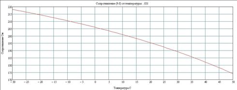

Сопротивление самого датчика при комнатной температуре 50-60 Ом. а к контактам 8 и 9 он подключается через дополнительный резистор 150-160 Ом, вот в итоге и получается 200-220 Ом.

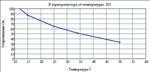

« Ответ #11 : 04 Марта 2010, 16:31:58 »
вот характеристика для лжетроновского расходомера (...031),
от температуры на выводах 8-9  расходомера.
