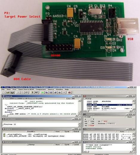

Толь у тебя случайно нет программатора bdm для mc9s12c64? типа такого
  • хотел е36, купил ведро
  • Сообщений: 3124
  • Репутация +126/-92
« Ответ #294 : 02 Октября 2011, 17:34:23 »
Для моторолов нету, завтра гляну универсальный, но он вроде тоже такого не знает.
