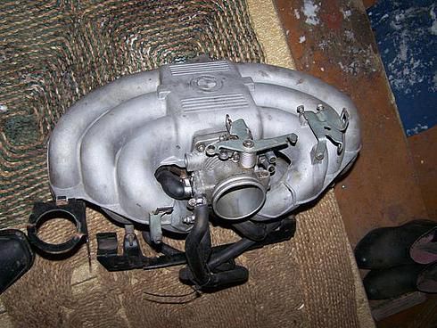

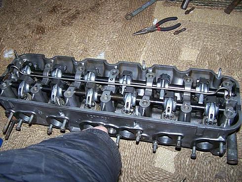

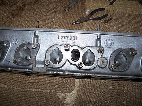

Перебранная ГБЦ 320i. (если купленая голова была с системой Джетроник, придется внести незначительные изменения в распределитель зажигания, фоты в следующем посте)

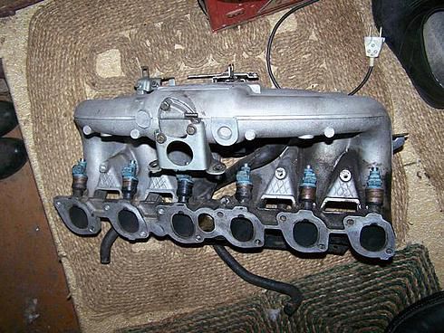

Впускной коллектор от 325i с толстыми каналами (дроссель от неё же):

Теперь разбираем свой двиг, снимаем фильтр с ДМРВ, гофру, впускной коллектор, топливную рампу с форсунками и регулятором, разбираем привод распредвала, предварительно выставив метки на к/ и р/вале, а также снимаем электрическую часть двигателя в случае, когда меняется моторная проводка.
Начинаем собирать новое хозяйство. Одеваем (в наиболее удобном порядке:) голову, электрическую проводку (просим схемы подключения у Hydrogen`а, запасаемся терпением), коллектор, топливную рейку с форсунками (желательно надеть предварительно на коллектор, естесственно), регулятором, ДЗ, гофру, клапана ХХ и вакуумный (в данном примере поставлена система в точности как на 325i, это было идеей фикс  ), все герметизируем, ЭБУ и фильтр.

Также к этому стоит добавить (прошу прощения, сразу добавить забыл), что стоит совместить каналы в ГБЦ и впускном коллекторе. Делал с помощью напильника и надфиля, получилось не очень хорошо, но лучше, чем без доработки.
