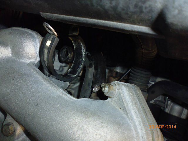

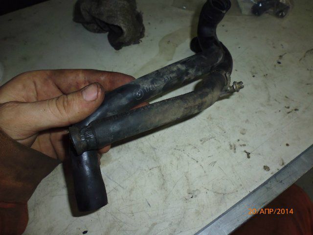

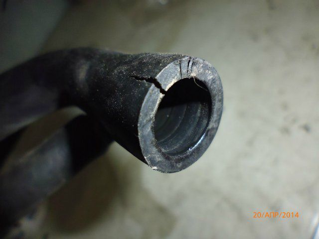

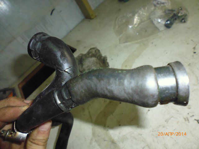

Млять , вчера полез менять трубочку на рубашку охлаждения текла безумно , поменял . Но при демонтаже трубки , пришлось снимать регулятор хх , в общем всю бахламу всборе . Когда снял , меня ждала печалька... Ну думаю ладно ,  походит еще .. Хрен там . Обороты плавают , даже при прогретом моторе какие то завышенные ... Что это , подсос воздуха  ? Раньше мотор работал как часы . Может потому что полез , разшевелил все там , образовалась микротрещина ?

знаменитый шланг
стоит неплохо

Подсос очень может быть. Микротрещина вряд-ли, тока если лопнула гофра или патрубок ХХ. Еще коннекторы проверь - было тоже поковырялся, собрал, обороты гуляют, провалы, думаю нафиг вообще лез. Оказалось фишку ДПДЗ забыл одеть :)
знаменитый шланг
стоит неплохо
согласен. Мне повезло Б/У нормальный взял за понт. Но если все совсем печально, то там можно "колхоз" вокруг пустить - не по фэншую, но хоть будет работать.

Фишки вроде не трогал , хомуты все затянул , разьем регулятора хх поставил , вроде даже все правильно собрал. Но когла завел , сразу понял , что то то не то , обороты стали  сразу на 1000 , мотор как бы стало подколбашивать чтоли .. Ну я прогазовал , смотрю начали опускаться потихоньку до 800 , через мгновение опять на 900 , 1000 ... Бред какой то  :o

как вариант из разряда постучать по колесу: сними клемму аккума - пересбрось мозг. Да, и когда собирал патрубок ХХ не пережал?

нет , вроде все четко . Встал на место . Но я скажу так , заморочка с етими патрубками , еще та . По первых нету у него фиксированного места . Во вторых все с легкостью можно поставить набекрень. В первый раз я все поставил , но почему то не хватало длины патрубка регулятора хх до патрубка дросселя. Там внизу фиттинг , так вот патрубок хх не доставал до штуцера этого , пришлось опять вынимать его , изучать , вставлять под другим углом ... КОроче секас еще тот , а теперь траблы с хх ... НУ пипец вообще  :o :-\
