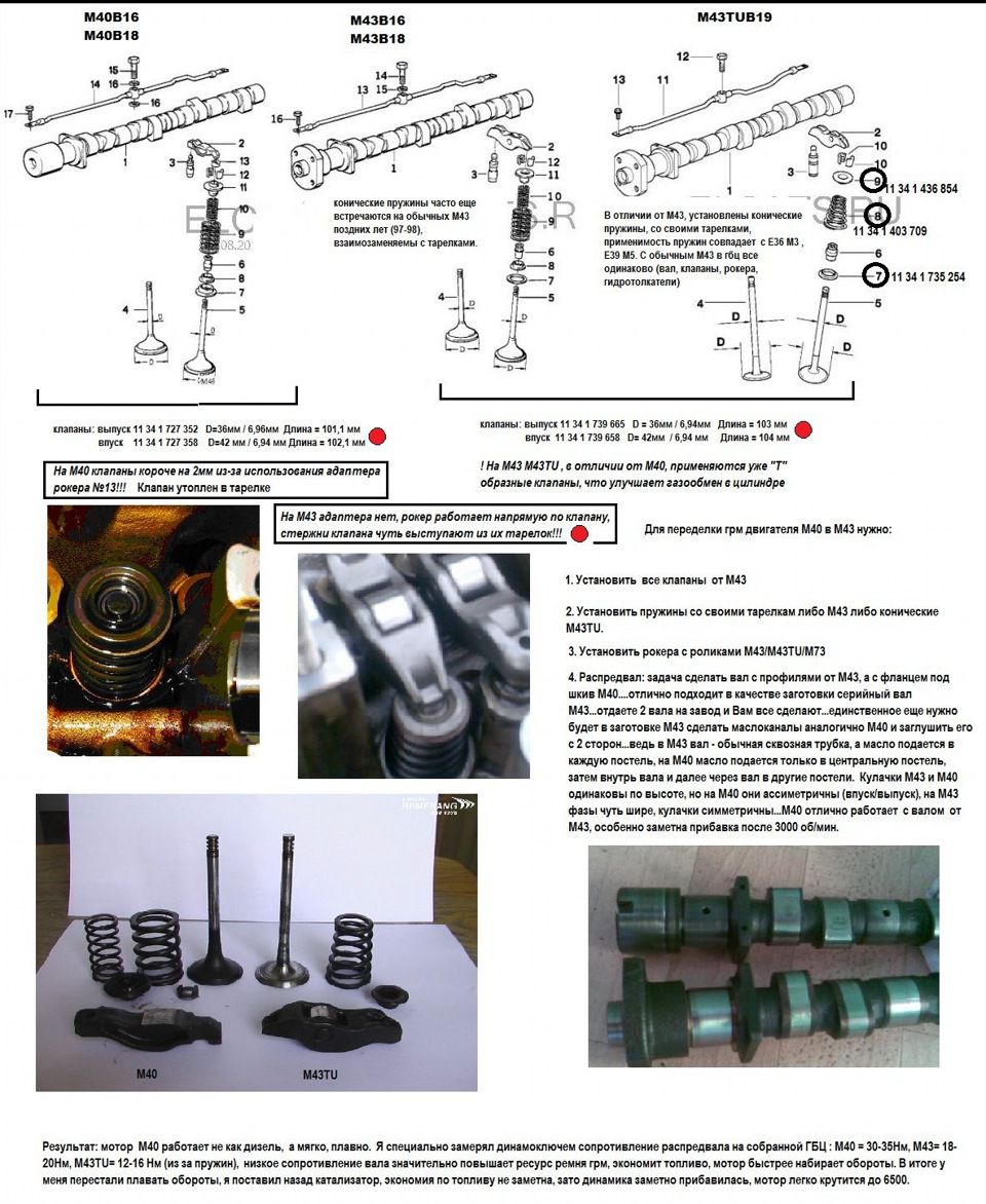

Это дорого я узнавал мне бы зиму откататься а там дело до м50 дойдет
Дорого? Ну эт как запчасти искать. Я купил все потроха от бошки м43 за 3 т.р., правда в отличном состоянии, даже гидрики не покупал. Переточил вал за 500 руб. Купил сальники, мск, прокладки и другую петушь, но это как бы само собой.
А теперь ты посчитай стоимость вала, рокеров и компенсаторов. Распред 6-7, рокера 4-5, компенсаторы 3. В итоге 13-15 тысяч только на это. А можно отдать 4-5 тысяч. Экономия думаю на лицо. И данный апгрейд на м43 проездит еще долго. И самое главное с ним мотор работает плавнее и эластичнее что ли. Мне понравилось.

такой вопрос а что у м40 и м43 р.валы одинаковые???
  • Е30 год 1990 мотор м40в16 мать его

А газораспределительный механизм у них одинаковый?

« Ответ #2518 : 06 Декабря 2014, 02:11:06 »
валы разные и по носикам и по фазам (на сколько помню)

« Ответ #2519 : 06 Декабря 2014, 09:56:08 »
  • Сообщений: 4555
  • Репутация +116/-8
« Ответ #2520 : 06 Декабря 2014, 09:58:55 »
