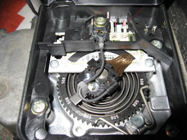

« Ответ #2555 : 02 Февраля 2015, 18:17:38 »
дмрв можешь открыть и посмотреть на дорожки по которым ходит ползунок,масимум что можно сделать -это сдвинуть плату на более покрытую графитом часть платы,но не в коем случае не крутить пружины ,передвигать колёсико(лучше сразу меняй его(дмрв)).Есть дмрв с потенциометром ,сбоку крутилка такая-может такой у тебя?фото ускорило бы диагноз,а так тока гадать

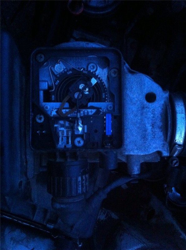

« Ответ #2556 : 02 Февраля 2015, 18:51:33 »
я завтра сделаю фотку..сейчас просто темно уже)
такой вот

« Ответ #2560 : 03 Февраля 2015, 19:44:21 »
такой вот
Здесь дружище давай сам,фото у тебя ещё то,освещённость ваще на уровне,смотри сам -глаза есть ,протёртости есть -двигай плату.Вот рядом со штеккером  есть круглая штука-это потенциометр

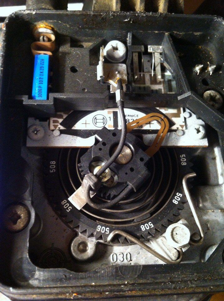

« Ответ #2569 : 04 Февраля 2015, 19:47:31 »
в нете фото получше нашел
вот фотка моего под норм освещением..решил двигать плату)и вот возник вопрос.что это за синяя штука в верхнем левом углу?

« Ответ #2572 : 04 Февраля 2015, 20:33:06 »
вот это
Сало-сила,спорт-могила

  • Сообщений: 13
« Ответ #2574 : 04 Февраля 2015, 20:44:11 »
вот это
значит у меня с потонциометром..он вроде как для регулировки СО
