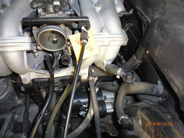

Млять , вчера полез менять трубочку на рубашку охлаждения текла безумно , поменял . Но при демонтаже трубки , пришлось снимать регулятор хх , в общем всю бахламу всборе . Когда снял , меня ждала печалька... Ну думаю ладно ,  походит еще .. Хрен там . Обороты плавают , даже при прогретом моторе какие то завышенные ... Что это , подсос воздуха  ? Раньше мотор работал как часы . Может потому что полез , разшевелил все там , образовалась микротрещина ?
ПОкажите где на фото трубка ПОДАЧИ ТОПЛИВА от фильтра в мотор... а Где ОБРАТКА..
СОбираю авто... встал вопрос... куда цеплять трубки топлива... из двигателя торчат.. а какая где не пойму
