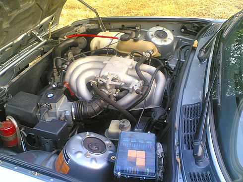

у меня Мотроник!Но на впрыске есть форсунка подсоса,мне сказали что на холодном на нее подается ток,я проверил нихрена не подается!

Хм... странно... и правда мотроник...
Вообще на мотрониках вроде как обороты только клапаном ХХ регулируются, там никаких форсунок нету дополнительных...
На клапан смотри, плохо ему... ну или мозгам...
Блина и форсунка есть... афигеть... Жесть...
Но от нее (если ен пашет) только заводиться может хреново, а как завелся она не работает... она просто первый "пись" делает, когда стартером крутишь...

Прикиньте, а на 325е, 85 года есть... видимо ее убрали одновременно и с моти и с джета... но в общем-то она не особо и нужна...

странно, фотка как прям у меня, тоже В27, тоже '85, есть пусковая форсунка
тока диагн. фишка на впускном коллекторе  :?  (Мотроник какой стоит?)
а чо за красный боченок за левой фарой?
ЗЫ. и вроде шланг вакуума не так крепится...

красныи бачонок это компрессор от Италианских сигналов!А я не в курсах какой мотроник,помоему 1.0 или 1.1!
