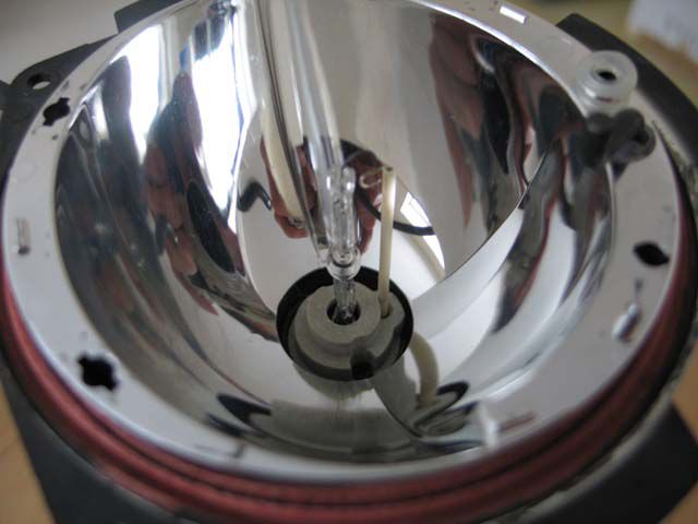

« Ответ #15 : 20 Марта 2010, 16:19:34 »
Народ, вот мои фары ближнего света. Это ксенон или нет? Бывает ли такой галоген?
 (Pardon за глупый вопрос...простите чайника)
Спереди на стекле фары HC написано...Т.е. если лампа ксеноновая, то меня любой гаишник может спокойно тормозить с этим hc?
Сообщение склеено: 20 Марта 2010, 15:37:07
Сообщение склеено: 20 Марта 2010, 20:17:10
 Народ, просветите чайника, что ЖЕ мне от прежнего владельца досталось?
Эта лампа-ксенон или галоген?  Светит то белым...На переднем стекле фары буквы HC, значит, если лампа-ксенон, то ездить нельзя....
Если тут стоит лампа ксенон, то можно ли в эту фару поставить галогеновую лампу, подходят ли они туда, не будет ли она перегорать? И как это сделать, надо ли фару всю отвинчивать от решётки, к которой она винтами крепится или можно это проще сделать?
 Заранее всем благодарен!

ты чего хочешь то? если снять лампу не надо снимать ничего с машины , под капотом чехлы пластиковые сними кот фары прикрывают, потом сними защитный колпак с фары ближнего там отсоедини провода и вынь лампу)))) и сто пудова там лампа обычная на 100 или 55 ватт)))))) наврядли колхозники предыдушие ксенон фтыкнули нормальный))))

 Добрался до лампочки, на нижней пластиковой части (патроне???) написано H1, не значит ли это-галоген?
Но на вид-там газовый разряд, нить в середине колбы обрывается и на концах нити-маленькие шарики, между ними,по идее, и проходит газовый разряд....Это ксенон? Но почему тогда нет маркировки D (discharge)?
  • Сообщений: 7264
  • Репутация +1463/-200
« Ответ #20 : 22 Марта 2010, 01:40:32 »
Н1 это цоколь. У тебя ксенон. Оставь ты его в покое))

А в этот цоколь галоген можно вставить? Маркировка цоколя H1 ИМЕЕТ отношение к слову "галоген" или
это уже другая опера?
  • Врос в е30
  • Сообщений: 16333
  • Репутация +10526/-59
« Ответ #22 : 22 Марта 2010, 02:18:21 »
Ниче сложного. H1 - это один из первых цоколей галогеновых автоламп. Корейско-китайские колхозники производят газоразрядные лампочки с цоколями, аналогичными цоколям галогеновых ламп, в т.ч. H1. К слову "галоген" отношение имеет.
Советую вначале пойти в магаз и купить пару лампочек H1.
Кстати, весьма возможно, что отражатели твоих фар убиты временем, и с ксеноновыми лампочками оно еще как-то светило, а с обычными будут потемки.
