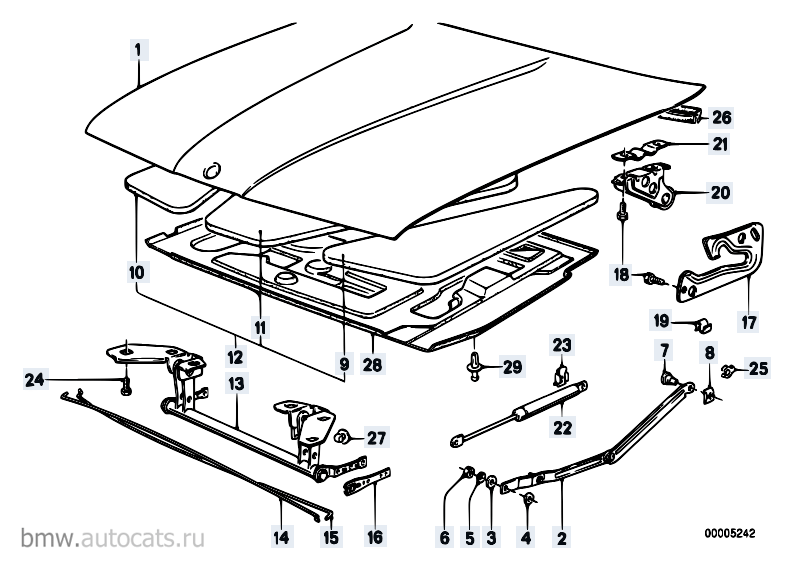

« Ответ #20 : 29 Июля 2010, 10:35:22 »
Так а что там его искать?  Кузов>Капот    ;)
Капот - Каталог запчастей BMW
22         Газонаполненный амортизатор                   51 23 1 906 286               350N
Snake666
« Ответ #21 : 29 Июля 2010, 10:40:22 »
    08240 FEBI
