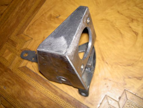

Если ты про те что на стыковочных фланцах к чашке, то с начало высверливаю по кругу, потом фрезой на дрель облагораживаю и лепестковой-цилиндрической шлейф насадкой на туже дрель шлейфую в чистовую))
O_o Жесть! Честно я думал что ответ будет в формате "друг на заводе работает" с учетом что все детали выглядят как покупные, до сих пор не очень вериться что так красиво можно руками сделать)))) Респектую!
Нужно как не будь заехать в живую посмотреть)

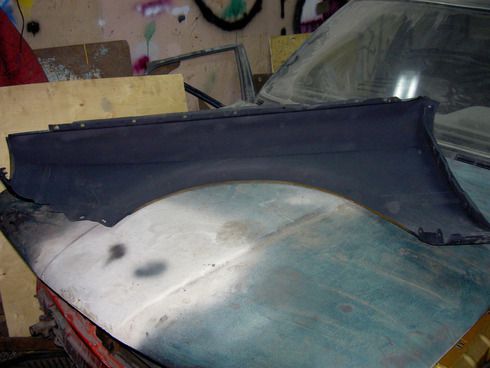

« Ответ #166 : 20 Ноября 2010, 18:41:01 »

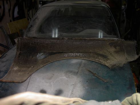

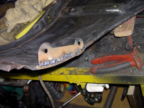

Провел анти коррозионные обработки и добавил крыльям крепежи порогов
kimar4yk
« Ответ #167 : 20 Ноября 2010, 21:41:06 »
сорри
а какие пороги будут??
  • Ремонт, Запчасти!
  • Сообщений: 1185
  • Репутация +235/-95
  • Локация: Москва, ЮЗАО, Ясенево
« Ответ #168 : 21 Ноября 2010, 00:10:18 »
только уши у порогов я отрежу
Кит эксклюзив! спец пластик (~3.5mm) +съемная нижняя часть на переднем бампере

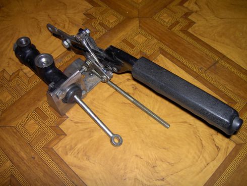

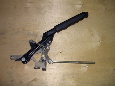

« Ответ #170 : 21 Ноября 2010, 23:26:50 »
Мне за 10 к.р.

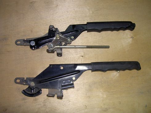

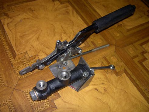

Кто нибудь делал интересно нечто подобное на базе ручника Е30??
Рабочий ход штока 46мм.
Рабочий ход гидроцилиндра 38мм.
  • Сообщений: 7264
  • Репутация +1463/-200
« Ответ #171 : 21 Ноября 2010, 23:28:54 »
Я один раз подобное видел,сразу за ручником стоял тройник и от него 2 трубки на задние тормоза))) прям из салона)))))
Чёрные потолки на е30.
  • Ремонт, Запчасти!
  • Сообщений: 1185

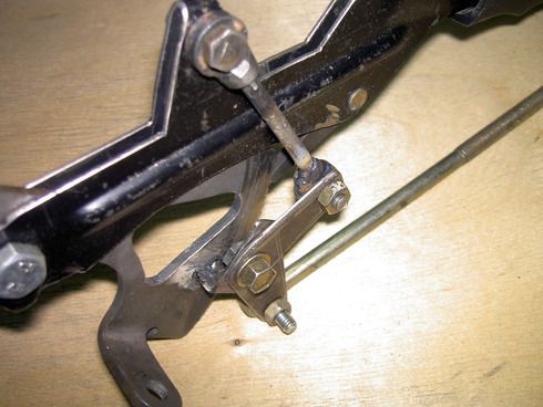

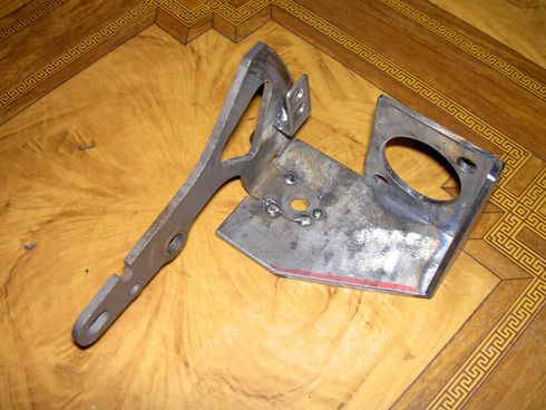

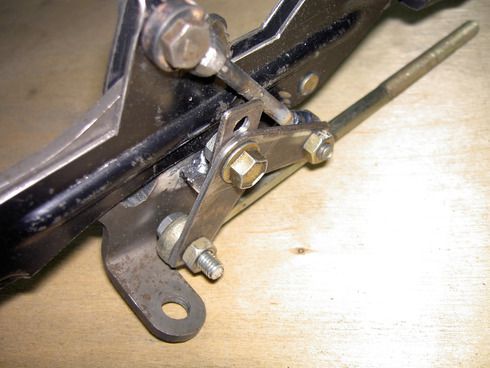

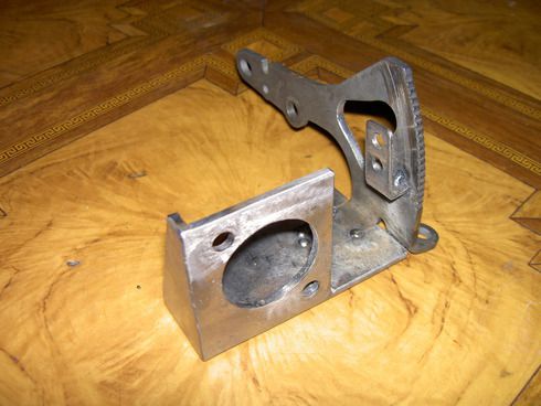

« Ответ #172 : 21 Ноября 2010, 23:33:25 »
суть в том что я планирую сделать так, чтоб ничего не было видно)))
гидроцилиндр будет располагаться с боку от ручника
  • Сообщений: 7264
« Ответ #173 : 21 Ноября 2010, 23:35:25 »
Я понял,такого не видал еще) Потом у тебя посмотрю)))

« Ответ #174 : 22 Ноября 2010, 23:23:15 »
обварю после того как опытный образец будет испытан
Как это все выглядит под бородой, покажу чуть позже))
