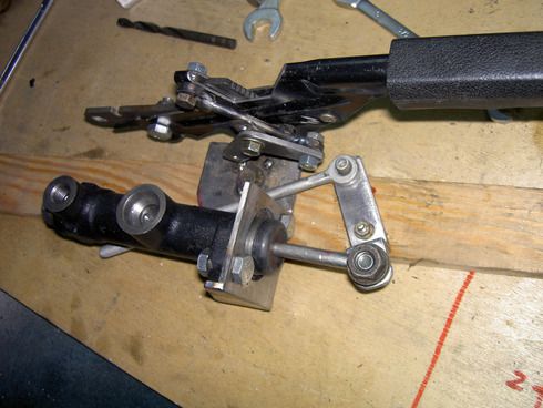

ВООООООВ!!!!!!!!!!!!!!! Ну ни хрена себе как оно еще бывает!!!!!!!!!!!!!!
Вот так парни, ни когда не делайте!!!!

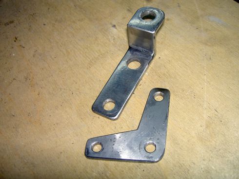

« Ответ #185 : 24 Ноября 2010, 00:17:36 »

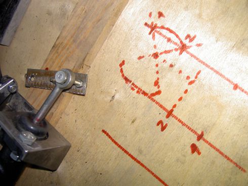

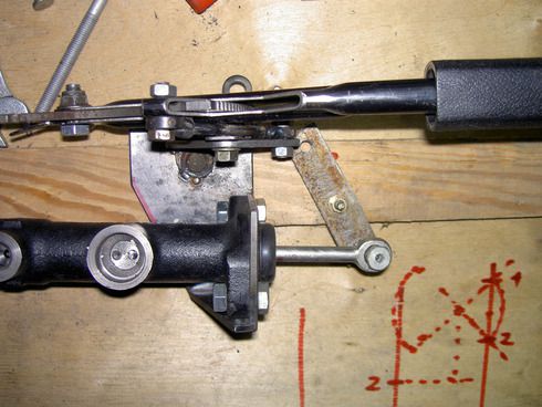

Небольшой расчет кинематической схемы рычажного механизма

Качественный подход к изготовлению деталек "на коленке". Супер!!!
Миха, делай фотки все что делаешь на машинке - очень интересно.

« Ответ #190 : 25 Ноября 2010, 01:20:48 »

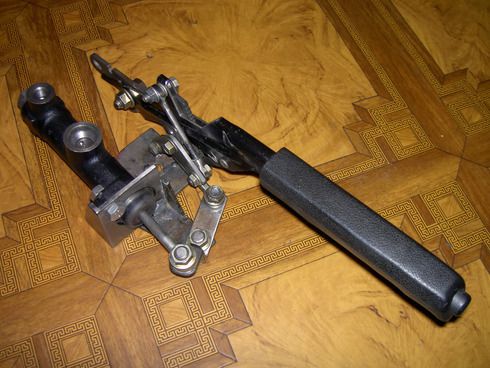

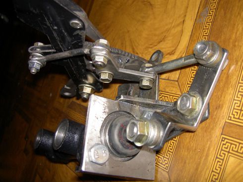

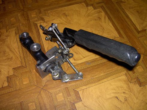

спасибо парни)) оч приятно))
вот собстно осталось слегка кое где доработать и можно будет красить))
