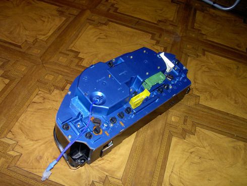

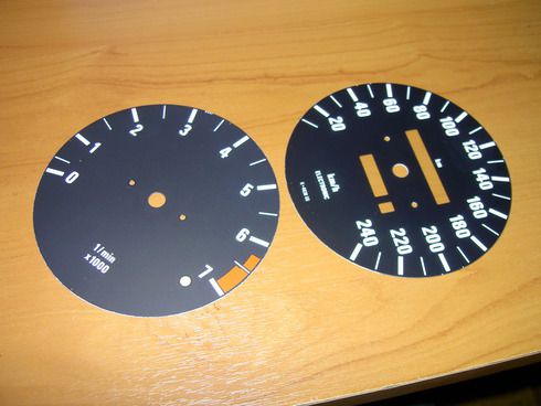

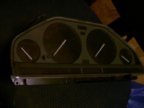

И снова всем здрасти!
кому интересна причина моего отсутствия
и так

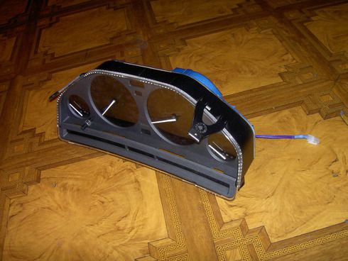

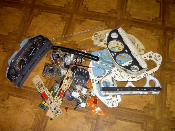

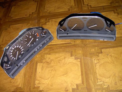

по приборке
расходомер решил убрать

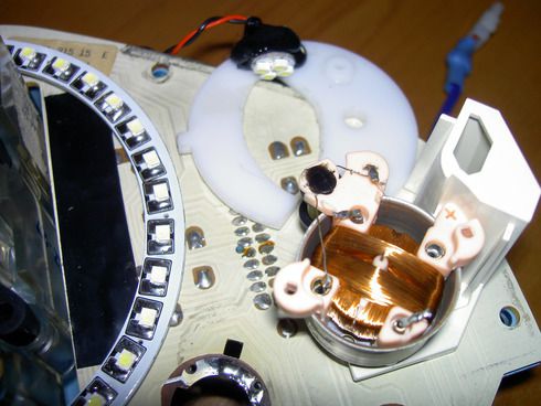

светодиодные кольца
рабочий момент
пришлось перенести катушку индуктивности датчика уровня топлива
клемма подключения к зажиганию

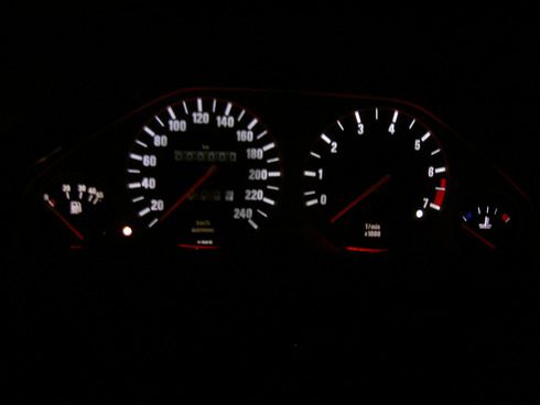

так будет выглядеть ночью, в живую гораздо красивей

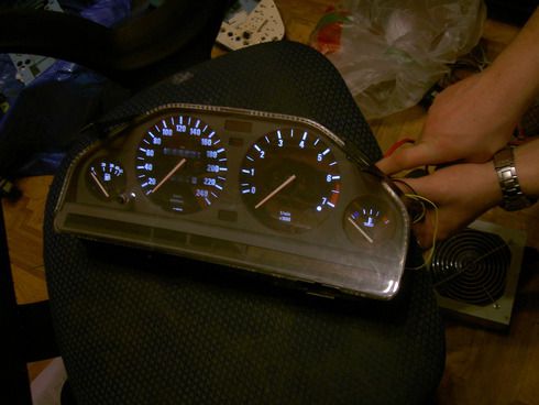

при выключенном зажигании
днем при включенном зажигании, странно как то, по факту белое свечение, а с фотика получилось синеватое....
ну и окончательный вариант

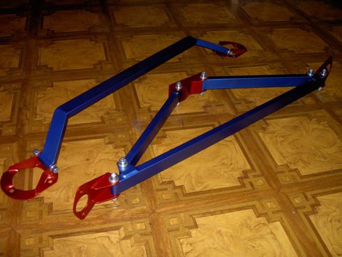

наконец доделал и заднюю распорку

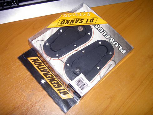

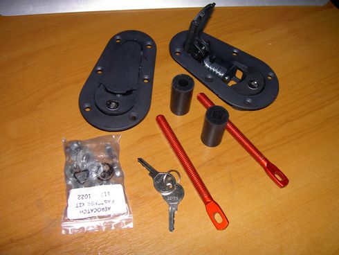

прикупил замочки капота D1

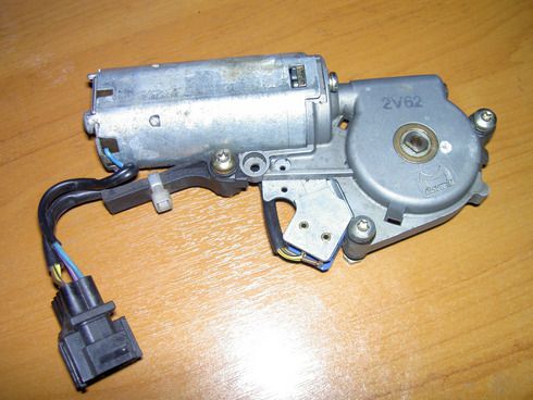

будем делать электро люк!

приборка красивая очень

Ачумееть))))
Дружищё объясни пожалуйсто что ты с приборкой сделал, Как сделал так что в выключеном состоянии все шкалы чёрные (как на ноывх бэшках )   Или это только на фото так кажется???
Хочу такую же))) Вот ещё колечек в неё не хвотает и стрелк бы найти чтоб светились)))
За работу респектище!! :)

класс вообще!!!!!
я так понял ты стекло чёрным лаком покрыл?
или плёнкой цыферблаты обклеил?
« Последнее редактирование: 26 Декабря 2010, 22:53:56 от ~carbon~
  • Сообщений: 11666
  • Репутация +1411/-2086
« Ответ #232 : 26 Декабря 2010, 23:03:03 »
точно...вот плёнка

« Ответ #233 : 27 Декабря 2010, 10:47:26 »
Да, совершенно верно, это пленка))
да кста помогал мне Антоха, за что ему огромный респект))
и он где то эти кольца покупал
https://www.e30club.ru/forum/index.php?action=profile;u=5957
и из за двух воспаленных мозгов, ни одна приборка почти не погибла))
kimar4yk
« Ответ #234 : 27 Декабря 2010, 17:15:51 »
А полёнка что обычная тонировка??? или какая?
  • Ремонт, Запчасти!
  • Сообщений: 1185
  • Репутация +235/-95
  • Локация: Москва, ЮЗАО, Ясенево
« Ответ #235 : 28 Декабря 2010, 11:22:57 »
да обычная тонировочная 5-10%
kimar4yk
« Ответ #236 : 28 Декабря 2010, 19:47:39 »
А она же глянцевая!! ты её прям с лицевой стороны на табло приклеил? не отсвечивает?
  • Ремонт, Запчасти!
  • Сообщений: 1185
« Ответ #237 : 29 Декабря 2010, 12:38:29 »
дык на датчиках defi тоже дисплей глянцевый))

« Ответ #240 : 29 Декабря 2010, 22:04:33 »
А у тебя скольки процентная тонировка?  регулировка яркости подсветки нормально на св.диодах функционирует?)
  • Ремонт, Запчасти!
  • Сообщений: 1185
« Ответ #241 : 30 Декабря 2010, 00:56:13 »
нет ни какой регулировки, она работает только от включения зажигания, ключь выкручиваешь и она затухает
  • Главный Элемент
  • Сообщений: 556
  • Репутация +27/-19
  • Локация: Москва, ЮАО
« Ответ #242 : 30 Декабря 2010, 18:24:35 »
На светодиодах она работать не как не может.

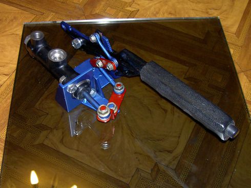

Все, ручник добил (переделал еще один рычаг) на 99% осталось цилиндр к токарю только отвезти на переделку
слушай, а он нормально работать вообще будет?
судя по кинематике, его надо было собирать на шаровых соединениях потому как у тебя там движение в двух плоскостях идет.
 с такой схемой у тебя как минимум отломает шток цилиндра
  • Ремонт, Запчасти!
  • Сообщений: 1185
« Ответ #247 : 04 Января 2011, 18:39:58 »
шток гидроцилиндра не привязан к цилиндру, он свободно вытаскивается и имеет диапазон отклонения 35' в любую сторону. ручник свободно поднимается усилием 2-х пальцев и тагже свободно опускается, гайками тяги не заклинит т.к. подогнан предел резбы на полную затяжку и свободный ход тяги
