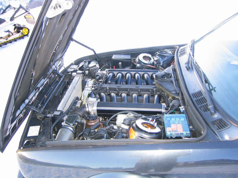

    « Ответ #67 : 06 Июня 2010, 00:30:46 »
    Красота! А возле фильтра, что за приблуда???

    « Ответ #68 : 07 Июня 2010, 12:05:13 »
    Под капотам смотрится очень ЭроТишНо!!!

    « Ответ #69 : 07 Июня 2010, 12:45:45 »
    +100
    С V12 под капотом это уже суперкар..
