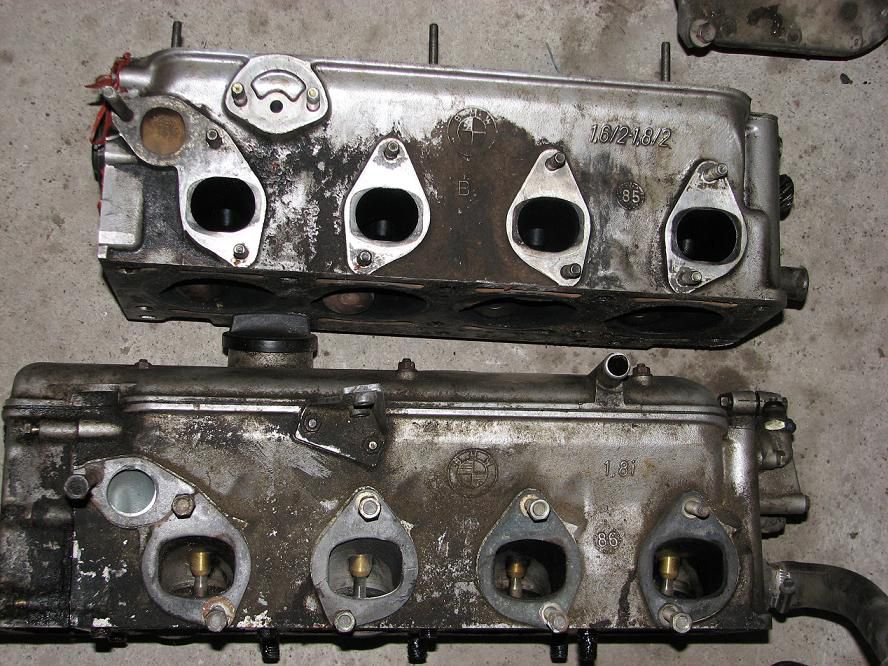

« Ответ #288 : 27 Мая 2010, 22:56:38 »
подскажите поджалуйста, такая ситуация:
мотор m10, раньше был карбюраторный 1.6, был переделан еще до меня на инжектор по типу такого способа: /go.php?l=aHR0cDovL2UzMC1jbHViLm5hcm9kLnJ1L2luamVjdG9yL2luZ2VjdG9yLmh0bWw=
в общем пришел конец ГБЦ, прогорели клапана и т.д. и т.п
вопрос вот в чем:
можно ли ГБЦ от 1.8i, поставить вместо ГБЦ 1.6 или нет?
или тыкните носом где эта тема уже обсуждалась, плиз)
и еще понятливее, вместо такой что сверху, поставить такую что снизу:
« Последнее редактирование: 27 Мая 2010, 23:22:43 от l3sha

« Ответ #292 : 09 Августа 2010, 14:59:50 »
мотор m10, раньше был карбюраторный 1.6, был переделан еще до меня на инжекторможно ли ГБЦ от 1.8i, поставить вместо ГБЦ 1.6 или нет?
собсно вопрос - был ли мотор 1.6... скорее всего он и был 1.8, просто карбовые 1.8 назывались 316
если голова уже снята, то померяй диаметры цилиндров - должен быть 89 - тогда это 1.8 карб, и голова должна стать
если все таки мотор не родной, то диаметр цилиндра будет реально 84 (что маловероятно)
