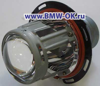

Короче, оказались у меня в руках одновременно новые отражатели hella и depo. Поэтому я решил ими посветить на стенку и пофоткать. Фотографии, где пятно на стене - все сделаны с одинаковыми параметрами съемки, с одинаковой лампой, одинаковым источником питания - короче, все одинаковое.
Фотки самих отражателей получились не очень понятные, поэтому комментарии:
- экран с "галочкой" у депо приварен немного наискосок, т.е. не перпендикулярно оптической оси (от этого галка не такая четкая)
- в сравнении с хеллой отражатель депо мутный, с пылью, волнистый, с наплывами
- если внимательно осмотреть линзу депо, видны "царапки" (но, похоже, на свет это не влияет)
Справа для сравнения -  отражатель хелла, старый и порядком "убитый", но не совсем мертвый.

« Ответ #1 : 08 Апреля 2010, 01:12:02 »
не совсем понял
это типа ближний линзованный?
в продаже есть отдельно отражатели depo?
на бош они прикрутятся?
  • Врос в е30
  • Сообщений: 16333
  • Репутация +10526/-59
« Ответ #2 : 08 Апреля 2010, 01:47:46 »
1. это типа ближний линзованный?
2. в продаже есть отдельно отражатели depo?
3. на бош они прикрутятся?
1. Да, конечно - на дальнем нет галки, а ближний нелинзованый депо - весьма затруднительно найти (как неуловимого джо :)
2. Нет. Есть отдельно отражатели хелла. Стоят примерно столько же, сколько фара (ближнего света) в сборе депо.
3. Нет. Депо - копия хеллы. Только если обточить напильником. Но нет смысла - проще поменять фару ближнего света целиком, стекло новое будет и блестеть будет.
Цель моего исследования была: "говно ли фары depo :)"

« Ответ #6 : 08 Апреля 2010, 13:49:17 »
так может тем у кого депо стоят.. можно воткнуть отражатель от хеллы?
абра, кстати у хеллы отражатель какой пластиковый или металлический?
Сообщение склеено: 08 Апреля 2010, 13:52:24
и отражатель с линзой хеллы встанет в корпус от депо?
« Последнее редактирование: 08 Апреля 2010, 13:52:24 от Art'AG
  • Врос в е30
  • Сообщений: 16333
« Ответ #7 : 08 Апреля 2010, 13:59:40 »
Отражатель пластиковый. Но если  100вт лампочку не втыкать, то он достаточно огнеупорный. Железный отражатель в ближнем свете только у боша, но он что-то стал космическо дорог.
Фара депо - довольно точная копия фары хелла (только гораздо более грубо выполненная), поэтому запчасти взаимозаменяемы. Я втыкал отражатель депо в корпус хелла и наоборот.

« Ответ #8 : 08 Апреля 2010, 14:08:39 »
просто я нашел отражатель хеллы по 1500 вот и думаю брать или нет.
с одним форумянином разговаривал он сказал что у него не получилось хеллу в депо запихать.
можешь фото отражателя хеллы сделать и выложить?
  • Врос в е30
  • Сообщений: 16333
« Ответ #9 : 08 Апреля 2010, 14:59:06 »
В Москве - дефицит, нету вообще нигде. 1500 - не самая лучшая цена, но приемлемая (экзист предлагает по 3500).
Фото не мое, могу сфоткать подробнее, если надо
Вечером еще раз попробую попихать хелловский отражатель в деповскую обойму.
« Последнее редактирование: 08 Апреля 2010, 15:02:14 от Abra
