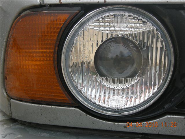

Фара ближнего света (отдельно от блок-фары) левая depo 444-1117L-LD-E (444-1117-LD-E), правая - не помню, видимо R вместо L.
Однако для получения более качественного света я бы купил отражатель-линзу hella (1200-1300р) и поменял стекло (250р).
это ты про это?
и как все это сочетается с ксеноном?

это ты про это?
Да.
С ксеноном это сочетается очень просто. Новые хелловские отражатели с лампами philips blue vision светят ярче, чем облезло-пыльные старые фары с дешевым ксеноном. Особенно депо.
Если воткнуть в новые отражатели ксенон, то светит он несколько поярче, хотя в сравнении с philips bv "вау" сказать нельзя. И, за счет галогеновой "галки" вся мощь этих замечательных лампочек светит прямо в зеркало автомобилям, едущим в правом от нас ряду. А если в багажник положить что-нибудь (ну там, пару сумок), то становится видно, что фары светят гораздо выше, чем следует, поэтому даже на небольших подъемах-спусках, а также при разгоне они светят прямо в рожу встречным.

нене, я не про это.
Я понимаю, что хреновина на фото это модуль хелла.
Я вижу там линзу
Я хочу сделать ксенон, по линии которого (разделение свет/темнота) можно будет рисовать абсолютно четкую ровную линию, без ослепления и прочего гавноколхоза.
За фотосравнение репект
