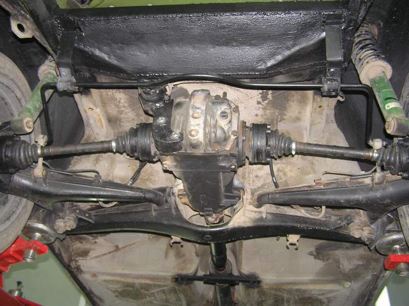

у меня тут вопрос появился
хочу 5х120..и не просто 5х120..а так что бы расширить колесную базу...
на счет установки балки от е28 в курсе как(почти)
а кто нибудь от е34 думал заднюю балку?
и как быть с передней подвеской?
на вопрос зачем отвечу сразу:
1) колесная баща
2) возможность установки любых тормзово без гемора
3)большой выбор оригинальный и недороги бмв дисков
заранее спасибо за ответы

От е28 -реально. И перед,и зад.

« Ответ #7 : 11 Апреля 2010, 18:23:37 »
 я ставил на е21..но принципиальной разницы нет.

« Ответ #8 : 11 Апреля 2010, 18:28:22 »
Резо-сварочных работ много было?
  • Сообщений: 107
  • Репутация +8/-7
« Ответ #9 : 11 Апреля 2010, 18:31:39 »
без сварки - никак!
RRos
« Ответ #10 : 11 Апреля 2010, 18:53:03 »
С переди рейку можно оставить, или нужно перед весь от Е28?

« Ответ #11 : 11 Апреля 2010, 18:53:26 »
а как насчет ступиц? я что-то не врубился в картинки

« Ответ #12 : 11 Апреля 2010, 19:00:55 »
ступицы- от е28.вся подвеска от е28. подвеска от е34 шире на 50мм ,примерно...не влезет  в кузов.
фотки я показал как пример того,что установка ходовки - реальна..
если кому интересно ..
http://forum.bmw-e21.ru/viewtopic.php?f=3&t=3796
