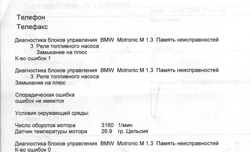

Кто знает что за ошибка
может из-за этого дергать ?

Х.З. что-это за ошибка. Если дёргается на высоких оборотах и при этом скидывается на 0 экономайзер, то это значит что ЭБУ прекращает работать форсунками, а это либо ДПКВ отключается, либо ДПДЗ в режим ХХ замыкается. Возможно ещё расходомер, но х.з., не уверен.
