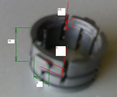

У меня сейчас лежит от e21, думаю поставить. Размеры ее на фото. Может кому пригодится. А вот про два кольца резиновых можно поподробнее, от чего подойдут или где их найти (старые ведь точно уже не подойдут).

« Ответ #15 : 13 Мая 2010, 18:44:18 »
Да да! Вот этот тип, гражданской наружности! даже цвет тот же и внешне оно!

« Ответ #17 : 14 Мая 2010, 22:30:13 »
не совсем эта втулка такая же как на Е30(  Буду старую ставить

« Ответ #18 : 14 Мая 2010, 23:24:13 »
moro, поясни, чем не такая?
