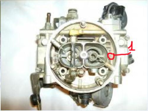

И так в продолжение темы про кармические приступы моего авто!!! Сегодня заглох, ехала не плохо. Заглянул в карб бензин не идёт, фильтр на половину заполнен. Снял бензо трубку с карба ртом прокачал до верха бензин (противный на вкус) подключил и она завелась. Доехал до дома и опять заглохла намертво. Я уже менял бензо насос по этой причине.  отъездиться месяца 4 и вот опять. Снял я его сегодня вытащил шток который толкает насос и сравнил с другим мой короче на 1 см примерно!!!! Но тот который подлиннее немного люфтит в седле мой старый сидит без люфтов. Можно ли поставить который длинный не будет ли он стучать и не разобьёт постель????(люфт на глаз не виден только чувствуется руками когда шатаешь) Теперь я думаю может моему карбу просто бензина не хватает и от этого его так потряхивает??? Собирать не стал жду ответов комрадов!

капает на заслонку первой камеры - или уровень в камерах или проблемы с контуром обогащения ХХ. ну еще как вариант проблемы с главным сервоприводом

И так сегодня поменял бенз. насос и толкающий шток. После замены насоса перестало капать на заслонку!!!! Двигатель работает также не чётко, но на холодную теперь едет очень хорошо(раньше на холодную хреново).  Еще заметил вот такую хрень это вроде воздушный жиклёр но из него просачивается бензин (грубо говоря в нём всегда присутствует капелька бензина) попробовал продуть трубкой бенза там дохрена. Это нормально и может быть причиной тряски???

Может быть, возможно прокладка уже рассохлась, ты разбирал его?

В первом посту писал что он был разобран прокладка промазана герметиком и собран. Я тоже думаю что с прокладки течёт.

я думаю герметик, которым промазали прокладку, выдавился и загадил всё и вся, как это он делает ВСЕГДА, когда его суют в карб

Проблема не определена, новый симптом машина глохнет примерно через каждые 5-10 км, после чего я немного лью бензина в первую камеру(или ртом подсасываю бенз к трубки на карб) машина заводится и едет нормально, затем тоже самое (появляется потеря тяги затем полный ноль). Менял уже 3 насоса проблема возвращается, до насоса бензин поступает, а после насоса трубка к карбу пустая... Круча стартером из снятой трубки с карба бенз не идёт, но стоит запустить двигатель работает нормально... Что за херня  меня уже трясёт от карба 2бе!!!! Помогите люди умные, а главное добрые!!!!

проблема не в карбе. проверь размер штока толкателя и размер прокладки под карбом. карбу тупо не хватает бенза.
