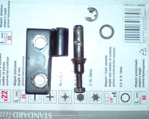

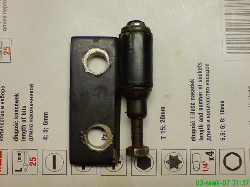

Собствина фотки:
Это дверная часть верхней петли водительской двери в сборе с осью, болтом, втулкой, шайбой и стопорным кольцом.
Это тоже самое, только в разобраном виде. Втулку к сожалению из петли без ее полного разрушения достать не удалось, она осталась на месте. Дырка в оське в оригинале отсутствует yes, была просверлена для откручивания болта.
