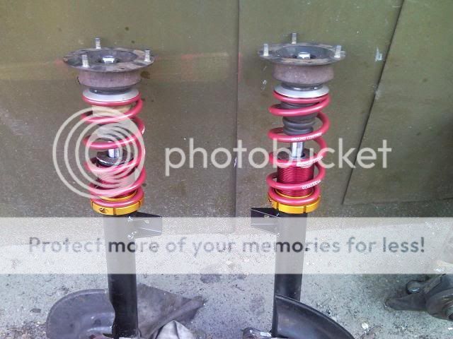

Вот как у меня сделано это крепление стаба. Первое впечатление очень положительное, особо подвеску еще не тестировал, но скоростные виражи стало еще приятнее проходить, а мелкие ямки на дороге стали незаметны. Точно могу сказать, что крен стал совсем маленьким в поворотах, вот только я поставил и пружины жесткие, а как на это повлияли крепления стаба не знаю.

Жесткость 4,4 кг перед и 7,7 кг зад, это примерно в 2 раза жестще чем сток. Опоры стоковые но с эксцентриком. Это вариант для агрессивной уличной езды. Для слалома/дрифта и т.п. будет мягко. Но вариантов по пружинам дофига. Если что пиши в личку

Да, стандартная 51мм от Е30

Да, тяжки стаба от Е34. Место, где приварено ушко на стойке амортизатора, я отмерял из ямы, когда подвеска загружена весом машины.

ЗЫ Крены в основном уменьшились благодаря пружинам, но и перенос крепления стаба позволяет закручивать его на больший угол при том же ходе колеса, т.е. стаб становится "жёстче"...
