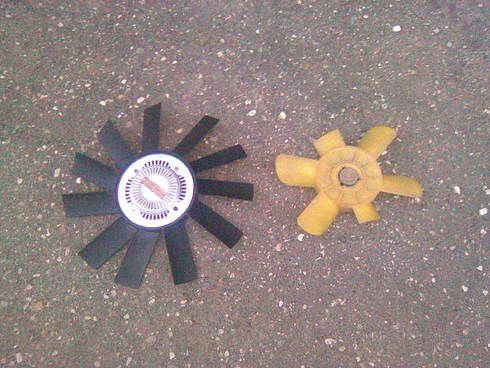

Выбрался вечерком к гаражу... для плановой замены крыльчатки и установки муфты.
Итак, для начала фото самопальной крыльчатки ;D ;D ;D:

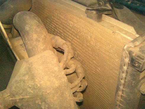

Закаканность радиатора сверху:

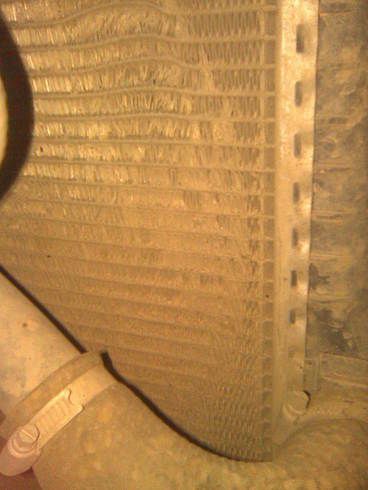

Снизу:
После промывки:
Как то так :)

радиатор то помыть керхером немешало бы.......

Он и был помыт керхером...

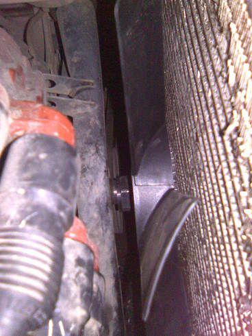

писец, ты по песчанным карьерам ездишь чтоли?
диффузор поставь, очень сильно КПД вентилятора подымает

помойму ты крыльчатку неправильно прикрутил... она у тебя выдувать будет:):):)
