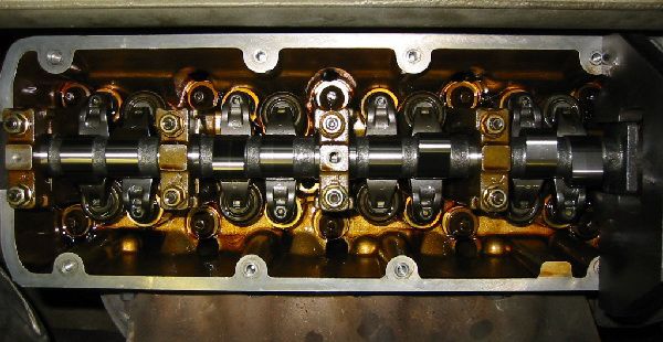

« Ответ #12 : 13 Мая 2010, 22:22:29 »
+1
m40b18i 113 л.с. или 115 л.с. (последний без катализатора)
Снимешь клапанную крышку (как покупатель, я думаю, имеешь на это право), достаешь пластиковую защиту и смотришь на кулачки. Дальше все сам увидишь.
Если будет такое как на фото, значит все в огне.
Посмотри еще чтобы налет от масла был золотистый как на фото (не черный) и резьба болтов клапанной крышки не была сорвана. Больше сверху ты ничего не увидишь криминального, да и продавец явно не даст дальше лезть. На блоке двигателя смотри длинный код в нем будет зашифрован объем, так узнаешь объем двигателя (хотя продавец мог 1,6 расточить свой блок под 1,8).

« Ответ #13 : 13 Мая 2010, 22:27:02 »
ну болты на клапанной крышке это не проблема у меня 2 сломано и 2 прокручивается, но из под клапанки ни капли масла не сочится,  кстати про налёт точно подметил, если где нибудь увидишь чёрный налёт который отскребается только отвёрткой( как у меня) то мотор мёртв, ну голова как минимум, а вообще я бы снял и распредвал и поддон снял посмотрел что там творится.. а то разборщики тебе наговорят  и размаляют что м40 чуть ли феррари рвать не будет, лишь бы ты его купил, а потом на стук из головы будут говорить ну двитг лежал ты подожди ока гидрики накачаются, но спустя 1 т км они так и не накачаются и ты поймёшь что распред умер
