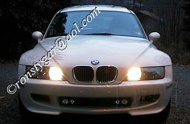

Обсуждение недавно появившихся поправок в правила движения, которые предлагают нам днем в городе и за городом ездить с ближним светом или "дневными ходовыми огнями" натолкнули меня на мысль что, в самом деле, хватит жечь днем и ночью ближний свет, а надо заколхозить эти самые daytime running lights.
Затем я подсмотрел на канадских/американских(?) бнв и лексусах этот самый DRL в виде дальнего света, светящего на пониженном напряжении и подумал, что это самое е30-style решение. Добиться такого свечения я придумал с помощью реле и пары диодов. Реле будет отключать одну из фар дальнего света от массы и вместо массы подключать к ней +12В (при включенном зажигании). Если включается настоящий дальний свет, ближний свет (или может даже габариты), реле переключается и все работает как обычно.
Как думаете,
1) будет ли это нормально работать?
2) не будут ли две лампы, включенные последовательно, светить слишком слабо или слишком ярко?
3) есть ли более надежное-компактное-дешевое решение?
UPD1: схема
UPD2: собрал по схеме, получилось примерно так:

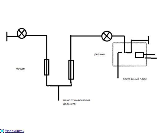

    принцип подключения не понял - как там +12 вместо массы...? схематически изобрази
    более надежно и компактно - это два мосфета по 10рублей и микроконтроллер за 20р качающий мосфеты ШИМом. яркость можно настроить какую угодно, и кроме того сразу реализовать плавный пуск и плавное гашение ламп (в течении 0,5-1с например) что при включении ламп снизит "пусковой" ток (дада, у галогенок он есть), и продлит срок их службы.
    George_E30
    « Ответ #2 : 19 Мая 2010, 15:20:32 »
    на диодах будет падение напряжения, лампы будут светить тусклее
    электромеханическое реле - на самая надежная весчь
    Очень просто, +12 на лампы общий, т.е. плюсы ламп соединены. соответственно если подать на минус одной из ламп "+" то получиться последовательное подключение, и обе лампы будут гореть в пол-накала

    « Ответ #3 : 19 Мая 2010, 15:25:00 »
    как это +12 общий если он идет от отдельных предов?
    или колхозить до предов? или после?
    George_E30
    « Ответ #4 : 19 Мая 2010, 15:26:07 »
    а перед предами он не общий? Я думаю он какраз на предах и двоиться
    Сообщение склеено: 19 Мая 2010, 13:27:23
    Ты +12 трогать не будешь, а подашь + на минус лампы
    Сообщение склеено: 19 Мая 2010, 14:36:50
    Херовый я художник, но типа схема
    « Последнее редактирование: 19 Мая 2010, 15:38:47 от George_E30
    « Ответ #5 : 19 Мая 2010, 15:49:42 »
    уж тогда так:

    Добавил мой вариант схемы в первое сообщение.
    Да. Я проверял - отключил от одной фары массу и подключил на аккумулятор. Сначала ярко загорелась одна фара, потом притухла и разгорелась вторая. "В фарах разные лампочки! - подумал Штирлиц". Однако очевидно, что плюс у них общий. Да, если один из предохранителей или одна из лампочек перегорит - эта конструкция перестанет работать, ну и ладно. Главное, чтобы она + на массу не замкнула.
    уж тогда так:
    Ну да, но я потом прикинул, что с диодами можно обойтись одним реле. Но тут есть проблемка - при включенном DRL на обмотке реле будет 6 вольт. Срабатывать оно от этого не должно, но как-то некруто.
    Вы туда случаем с этим ДРЛ не подпадёте? Ведь речь идёт о линии светодиодов как у ауди например. А с учетом того что эти самые ДРЛ нигде не описаны можно попасть на ушлого гаишника который сделает вас пешеходом на 4-6 месяцев....
    хотя это только предположение и возможно неверное.
    Нет, у многих машин DRL реализован в виде дальнего/ближнего света пониженной яркости. И существует это с 70-х, причем в Канаде является обязательным. Тогда светодиодов не было.
    В общем, это вопрос мутный, потому что неясно, что такое "требования конструкции ТС". Гаишнику можно рассказывать, что "это канадская версия", "реле дальнего света от канадской машины, там так положено", "что-то отвалилось, теперь дальний свет всегда горит, еду в сервис", "ой, случайно включил дальний свет", "это у меня такие габариты, как на Е39/Е36", и наконец "а вот в телевизоре сказали, что теперь всем днем надо ездить с ходовыми огнями, я и ездю - какие проблемы, товарищ начальник?". Единственное - на фаре, которая "ходовой огонь" должна быть маркировка "RL", однако вряд ли они полезут ее искать, если им не отдадут приказ искать именно ее, что маловероятно.
    Поделись схемой с номиналами? Только программатора у меня нету и плавный запуск лампочек я не хочу - в дальнем свете они у меня еще ни разу не перегорали.
    Возникла идея выдернуть уже готовую часть из бытового диммера, но они все, похоже, на переменный ток.
    Во многих машинах имеется так называемый "резистор DRL" - я так понимаю, здоровый резистор на большую мощность, который не дает лампочкам гореть на полную. При этом, очевидно, греется и впустую тратит электричество, поэтому резистор мне не нравится.

    « Ответ #11 : 19 Мая 2010, 16:38:00 »
    зачем дальний заводить на реле??
    карочь херовая какаято схема
    в пол накала лампы дальнего будут гореть только тогда когда включены габариты или ближний? где экономия?
    я так понял что дальний просто в пол накала светится без габаритов и ближнего...
    Сообщение склеено: 19 Мая 2010, 16:43:19
    Нет, в оригинале выглядит так:
    о чем говорит Холланд,
    НО СХЕМОЙ НЕ ДЕЛИТСЯ!
    эээ! у меня нет схемы))) в паинте рисовать геморно
    если не нужно плавное гашение и т.п. - то микроконтроллер нафиг, вешаем на мосфеты NE555 за 3р со скважностью 50% и всё..
    надо экспериментировать
    Чтобы отключать одну фару от массы и переключать на +12, тогда они будут включены последовательно и будут гореть на половинном напряжении.
    Спасибо :)
    В пол накала они будут гореть, когда включено зажигание, а ближний выключен. Если включаются габариты или дальний, реле переключает все в состояние "как было". Поэтому при включении габаритов наш колхоз просто гаснет, а при включении дальнего - дальний шпарит на полную, что позволяет им поморгать.

    « Ответ #15 : 19 Мая 2010, 17:19:39 »
    ааааааааа!)))))
    вобще реле малюются с положением переключалки типо в состоянии покоя, т.е. в обесточеном состоянии
    Ну а я как нарисовал? Пока дальний и габариты выключены, реле молчит (точнее, хавает 6В) и горит DRL, если любое из них включится - отключает 12В зажигания и кладет минус фары обратно на массу.
    вот просто шим должен быть гдето 50% на частоте гдето 30кГц  (надо номиналы проверить)
    ну и довесить чегонибудь к нему..
    Во. Это ближе к делу, спасибо. Однако идти в лабаз за элементной базой меня может заломать.
    А вот скажи мне, шим 50% получится не то же самое, что 2 лампочки последовательно?
    И вот большая непонятка - насколько ярко должны светиться лампочки. Есть мнение, что 50% яркости у них при напряжении что-то вроде 80% номинала.

    « Ответ #18 : 19 Мая 2010, 17:32:24 »
    да хз, может и да, я сплю тут))
    При этом в стандарте указано, что DRL должны быть не меньше 400Кд и не более 800Кд (или другие числа, неважно), но как это измерить?
    да 50% - это примерно так и будет как две лампы последовательно, тоесть интегральный ток в лампе будет 50%..
    но, тут то вся и суть, что поставив вместо R2 переменный резистор - можно изменить скважность, ну или изменив номинал, до необходимого уровня яркости. какой он необходим - я понятия не имею
