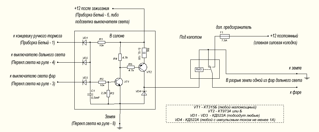

    С учётом всего вышесказанного, сочинил простую схему. Идея в том, чтобы цепь фар дневного света была нормально обесточена, а включалась лишь через отдельное реле при включении зажигания. Таким образом, не требуется искать куда повесить дополнительное 5А при зажигании - они пойдут через свой дополнительный предохранитель. Транзистор с диодами размещаются под приборкой, а реле с предохранителем устанавливаются под капотом.
    Из-за подключения к концевику ручного тормоза фары будут гореть лишь на заведённом двигателе при отпущенном ручном тормозе. После включения зажигания и до заводки мотора лампа ручного тормоза горит постоянно для её проверки - что нам и надо. Как только генератор начинает давать напряжение, лампа ручного тормоза гаснет, а фары загораются. Отключаются же дневные фары при мигании дальним, при включённых габаритах и при поднятии ручного тормоза.
    Что думаете, правильно, или что-нибудь ещё добавить?
    UPD: обновил схему, теперь под капот идёт лишь один провод.
    UPD: Сообразил, что можно собрать схему на миниатюрной AT Tiny13 и Мосфете, и разместить её прямо внутри реле ближнего, либо дальнего света. Тогда можно включать фары ближнего света в полнакала с помощью всего нескольких миниатюрных деталей, которые легко поместятся внутрь реле. У меня есть лишнее реле, я возможно попробую так... будет универсальное решение - заменил реле и появился "дневной свет", вернул старое реле - свет исчез :) Никаких изменений в проводке.
    То Модератор: Прошу перенести эту тему в Оптика, Фары, Фонари
    « Последнее редактирование: 30 Мая 2011, 22:57:53 от borix

    Я замутил через две релюшки на линзованный ближний свет. Один провод под капот до левой фары (там вторая релюха стоит). Работают только при включенном зажигании и опущеном ручнике, ессесно перестают работать при включении габаритов/света. Ярким днем их особо и не заметно даже (минус наверно), а вот в пасмурную погоду или вечером хорошо видны.
    Пы.сы. Машина у меня красная, и так хорошо заметна на дороге ))) самое главное полицмэны пусть секутся, да и я больше не буду забывать выключать свет...
