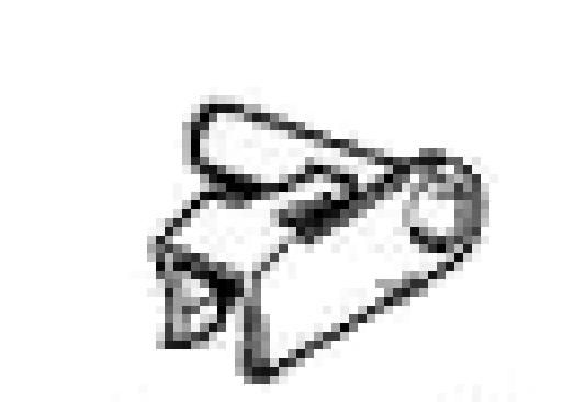

нужно снять деталь №1, но не как не могу понять как крепится деталь №3, и как её снять...
Пытаюсь снять с ямы, коробка стоит на машине...

поднимаешь этот флажок наверх и вытаскиваешь штырь с коробки, я на яме снимал)))
Сообщение склеено: 26 Мая 2010, 22:39:40
для удобства открути крепления коробки от кузова

тоесть как я понял поддеть эту деталь ровно посредине и толкать её вверх?
целый день возился, поначалу пытался её в сторону отодвинуть но потом понял что в сторону оно не должно... конца я её не видел, только сейчас расмотрел что она маленькая...
А что значит штырь с коробки вытащить? штырь же вроде прям на этой детали, если я правильно понял, то как только я её поддену то кулиса сама упадет... т.к. кроме этого её уже не чего не держит...

Штырь-это ось флажка.
Флажок повернул вверх и за штырь тянешь.
Флажок одевается на ребро выступающее из коробки. В это же ребро вставляется ось. Ребер два, по обе стороны от тяги кулисы.
Так обьяснил, что самому непонятно.

Огромное спс мужики, всё сделал как вы объяснили, всё получилось...
Но теперь второй вопрос, вот эти втулки новые вставляються в деталь между №11, а вторая между №14? Не пойму как быть со старыми? Выковырять их просто? такое ощущение что они там на века запресованы
И что такое деталь №19

Детали 19 у меня не было. Похоже на центровочную втулку, она там не нужна особо.
 Ты старые выковыряй и новые туда же засунь. Выковыривать острой отверткой по кусочкам, там пластик, но твердый.
Я вообще стартерные втулки от Оки ставил, как родные зашли.
Посмотри на износ осей тяги (деталь 10). Если есть большая выработка то новые втулки не помогут, люфт уменьшится но останется.
