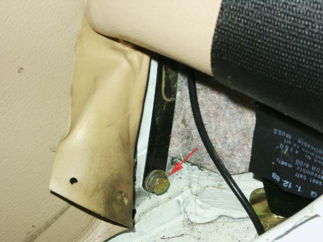

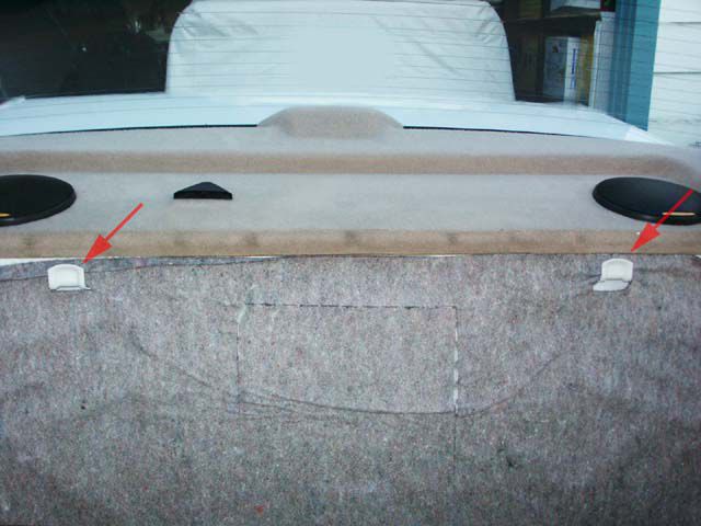

Толковая инструкция с фотками на буржуйском языке:
http://e30.bmwdiy.info/rear-seat-removal/index.html
Ключевой момент на этой фотке:
Кроме этих болтов (котоые лично у меня стояли колхозные, а потом сервисмены их окончательно профукали) спинка висит на этих крюках:
Приварить и прибить гвоздями ее могли где и как угодно - это надо смотреть по месту. Но вряд ли. Обычно надо просто дергать спинку вверх вдоль ее плоскости (не отгибать низ!)
