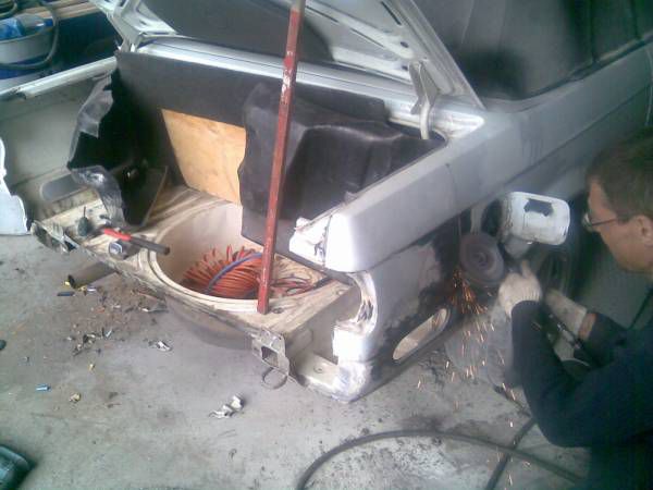

Лоханулся не сфоткал как варил сфоткал только как подготовил =(((((
1. Прикладываем арочку и отчерчиваем.
2. Вырезаем старую арку примерно с 5мм запасом так как кромко гиб прогибает примерно 1 см!!!
3. Кромкогиб.
4. Что делает кромкогиб.
5,6. Зачищаем.
7. Фоток нет подсовываем арку под крыло и варим =/////
« Последнее редактирование: 18 Июня 2010, 14:15:17 от Snakefu

кромкогиб такой и продаёться я покупал с внутренней тут я не чего не делал ибо машина на продажу и там локер =)))) Говнюк я конечно, но зачем мне этот гемор =)))) Было бы время сделал бы мне мою то всё время нет что бы доварить =////

 Serg010 а чем пневмабалгарка прикольнее илектра?
  • Сообщений: 8397
  • Репутация +274/-131
« Ответ #67 : 18 Июня 2010, 23:52:19 »
тем что работает мягче и обороты регулировать легко, и в случае закусывания диска останавливается легко. Пилит также.
