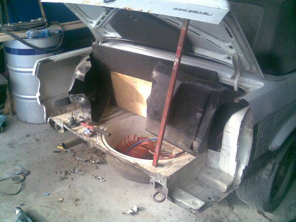

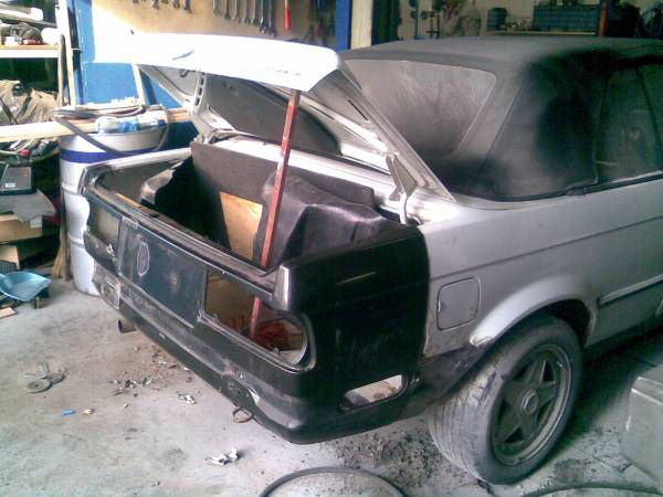

Вот тут пару фоток выкинуто моей работы, что бы не было базара про НА СЛОВАХ !!!!
/go.php?l=aHR0cHM6Ly93d3cuZTMwY2x1Yi5ydS9mb3J1bS9pbmRleC5waHA/dG9waWM9NTAzODQuNjA=
Сообщение склеено: 04 Июня 2010, 11:36:35
А вот вам на скорость за два дня сделал !!!! Один всё делал!!!

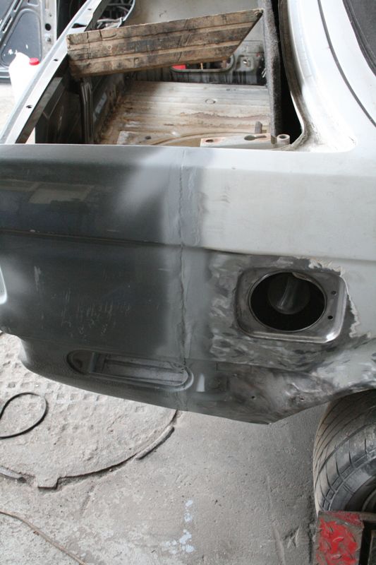

это ты всех путаешь... метал ведет в любом случае, просто в нахлест варить херово потому что шпакля потом дает неправильную форму крыла, это не критично конечно, но когда идет встык то размеры не пляшут. Недавно делал Максимычу машину, так вот там приварили арки внахлест, ничего хорошего не вышло у них. И встык с обратной стороны выглядит эстетичнее, замазываешь шовным герметиком и стыка вообще не видно. И скажем честно внахлест просто проще варить и кто занимается ремонтом тупо ленятся гимороится со сваркой встык.
вот моя работа встык...красил не я.
вот так ведет металл
фото для вида
