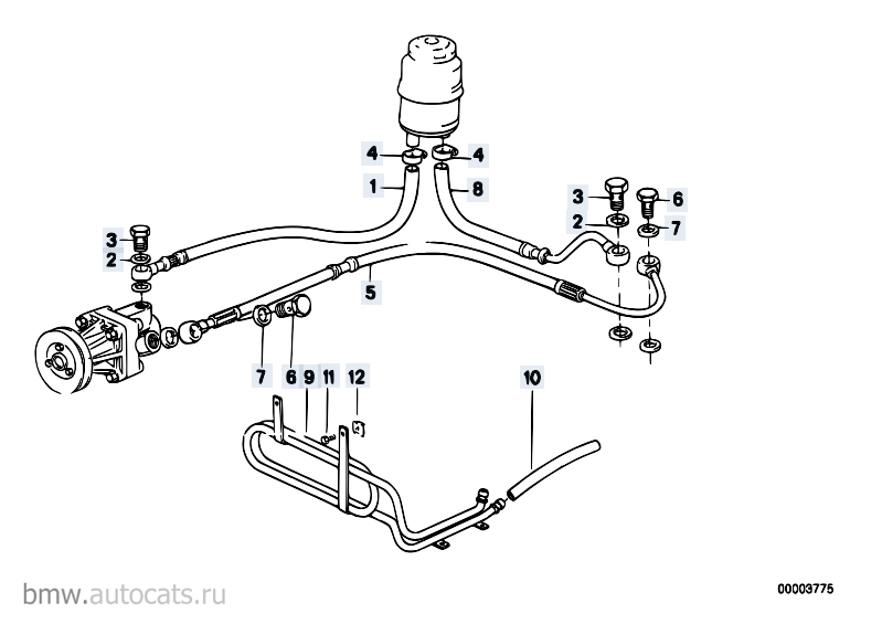

кароч на картинке наверна №8
типо "сливной трубопровод".
так вот: течет на стыке с трубкой которая на рейку. шланг типо без довления. устранять течь "поменять хомутик" - неохото.
собстна вопрос - туда обычный БМС шланг пойдёт?
и еще вопрос: там диаметр одинаковый и на бачке и на трубке?

на бачке больше.

внутренний диаметр 12мм и там и там! ))
а шланг №1 - внутренний диаметр 16мм и там и там
меня терь напрягает - обычным хомутом если обтянуть - быстро шланг прорежется или не очень?? :):)
