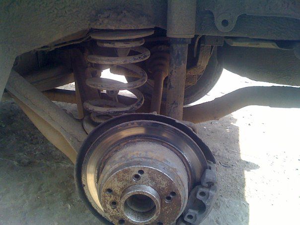

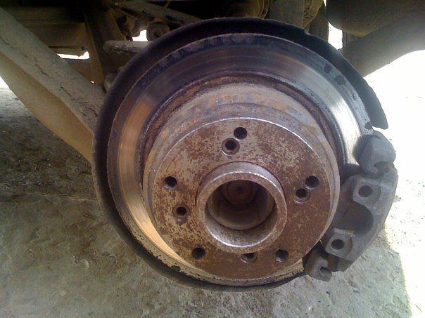

Вот фотки того как я прикручивал на е30

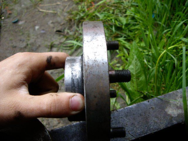

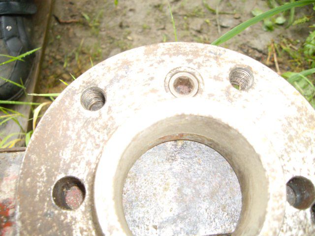

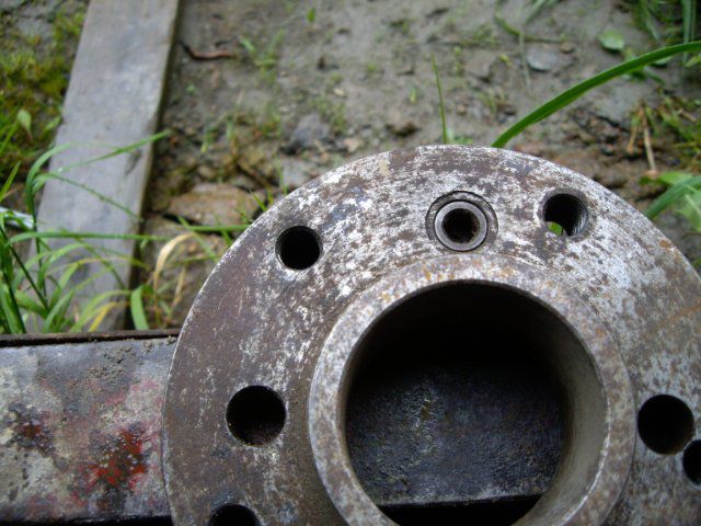

подробнее о втулке:
втулка резьбы не имеет.
вид снаружи:
вид изнутри:
на фото видно как она уже сместилась в сторону ступицы.
втулка цилиндрическая.
ставить такую опасно.
их можно конечно переделать, можно новые проставки выточить, но это совсем другая история.

Ясно теперь.
Я не то принял за втулку значит

Я бы на твоем месте снял размеры и отдал бы их токарю. Выточит тебе новые проставки без всяких втулок.
На счет этих проставок- выкрутить болты ни чего сложного, но резба на втулке которая не держится это конечно стремно. одно колесо считай будет постоянно на трех болтах держаться.
