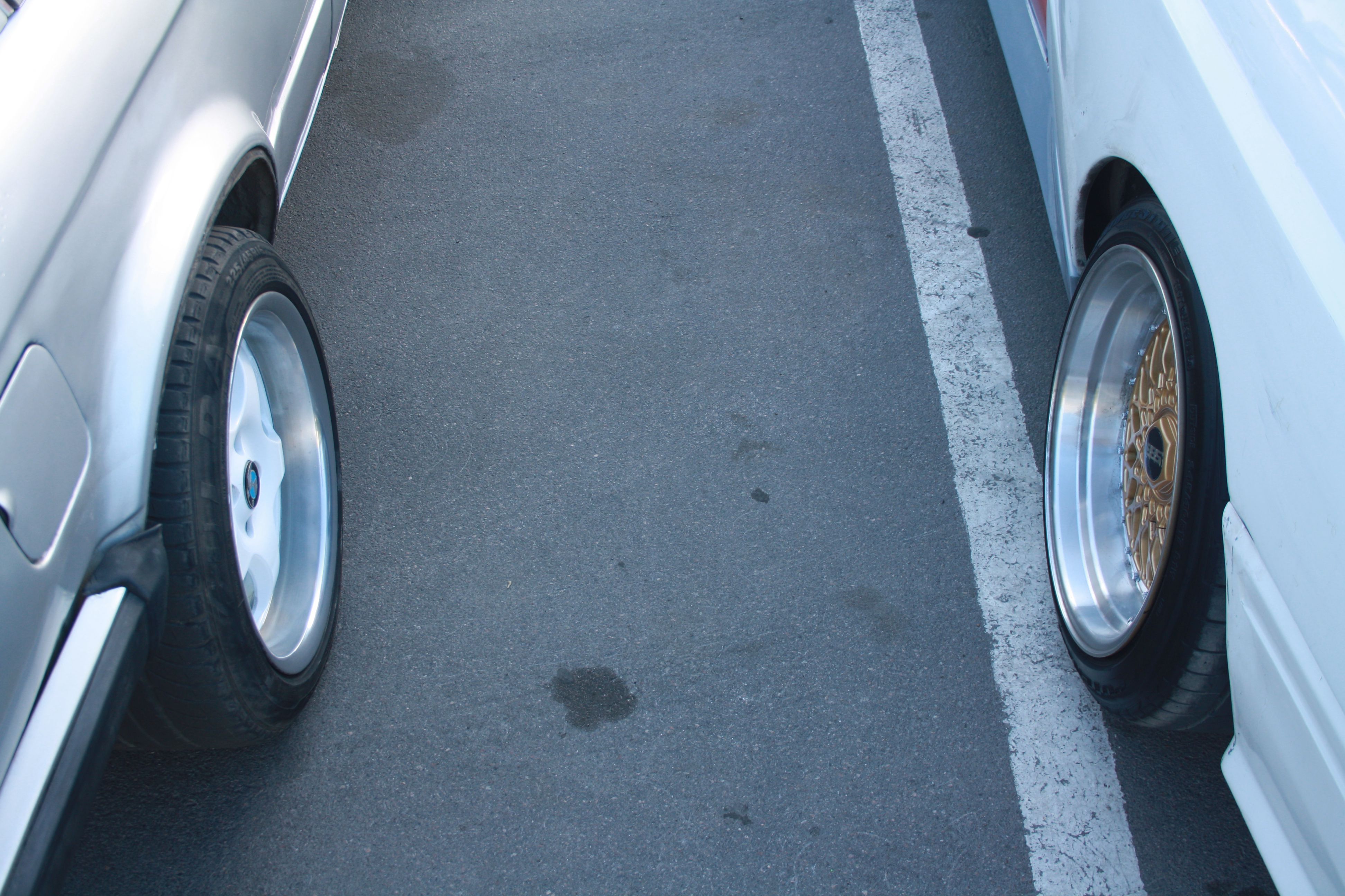

SLT ты первый кто написал
c разварами таких диких размеров на е30шке смотрится просто до неприлия секасно
В теме меня ругают какой я извращенец , как я мог так над машиной надругаться. А на дороге, люди даже головы из окон высовывают и показывают мне лайки. А вот фанаты е30 не одобраяют))
 Я думал про них(фендеры) , и еще думал прилепить гигантские брызговики выходящие за пределы арки . Но это только идея в голове.

SLT ты первый кто написал В теме меня ругают какой я извращенец , как я мог так над машиной надругаться. А на дороге, люди даже головы из окон высовывают и показывают мне лайки. А вот фанаты е30 не одобраяют))
t слушай никого, да это не по ГОСТ, ну и че? У тебя свой стиль, своя дорога. Машина выделяестя и это супер.
http://lowdailyshop.ru/products/fendery-universalnye

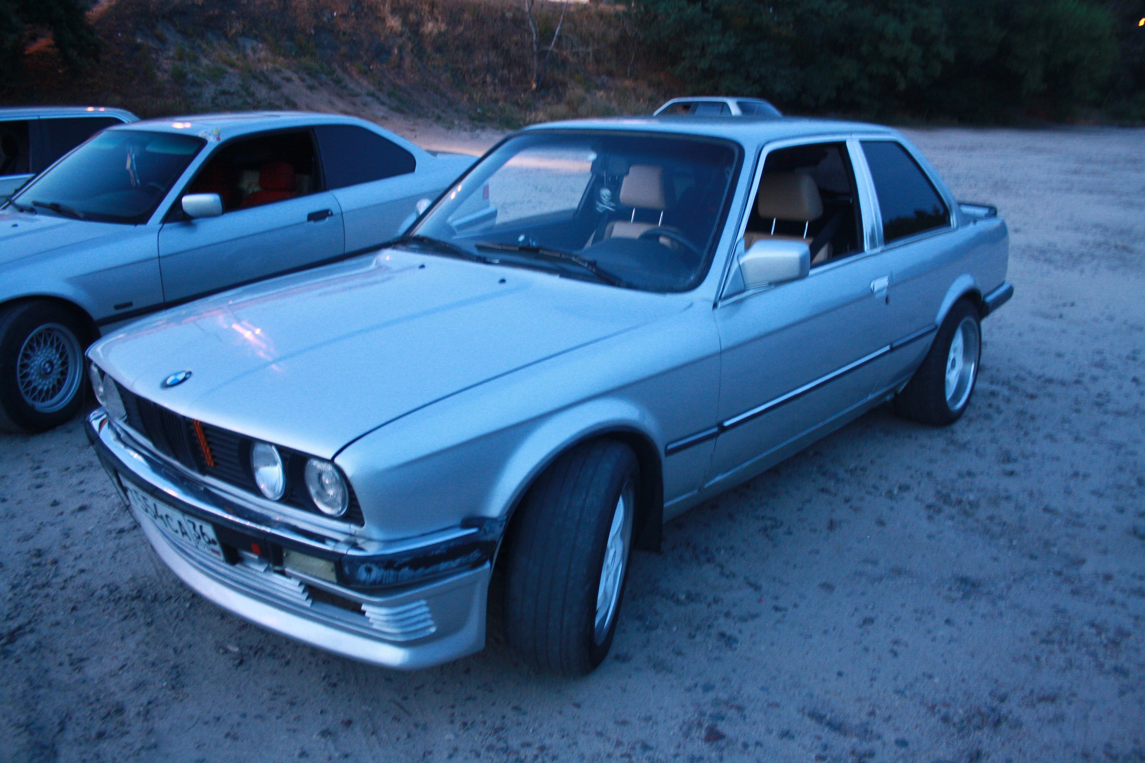

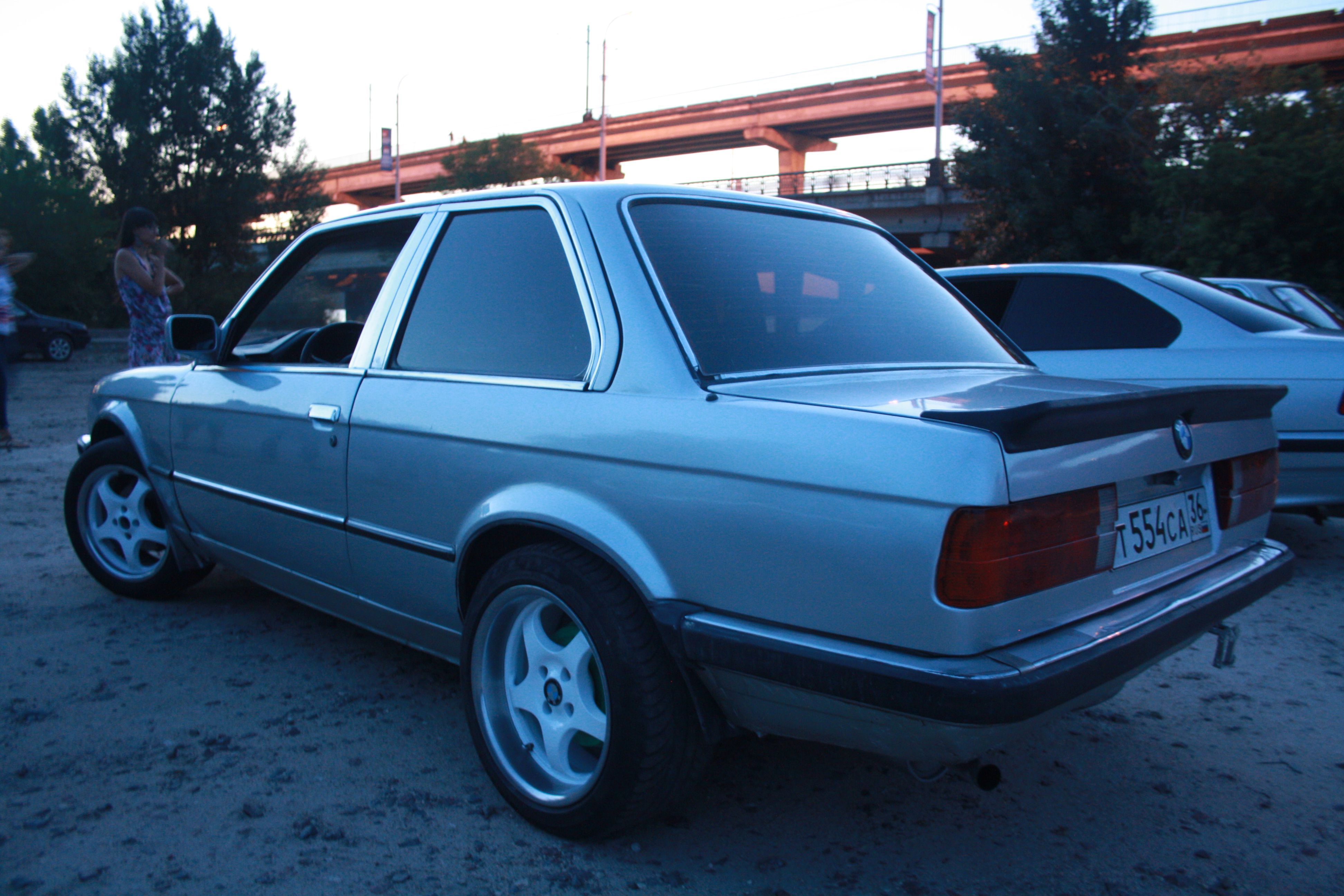

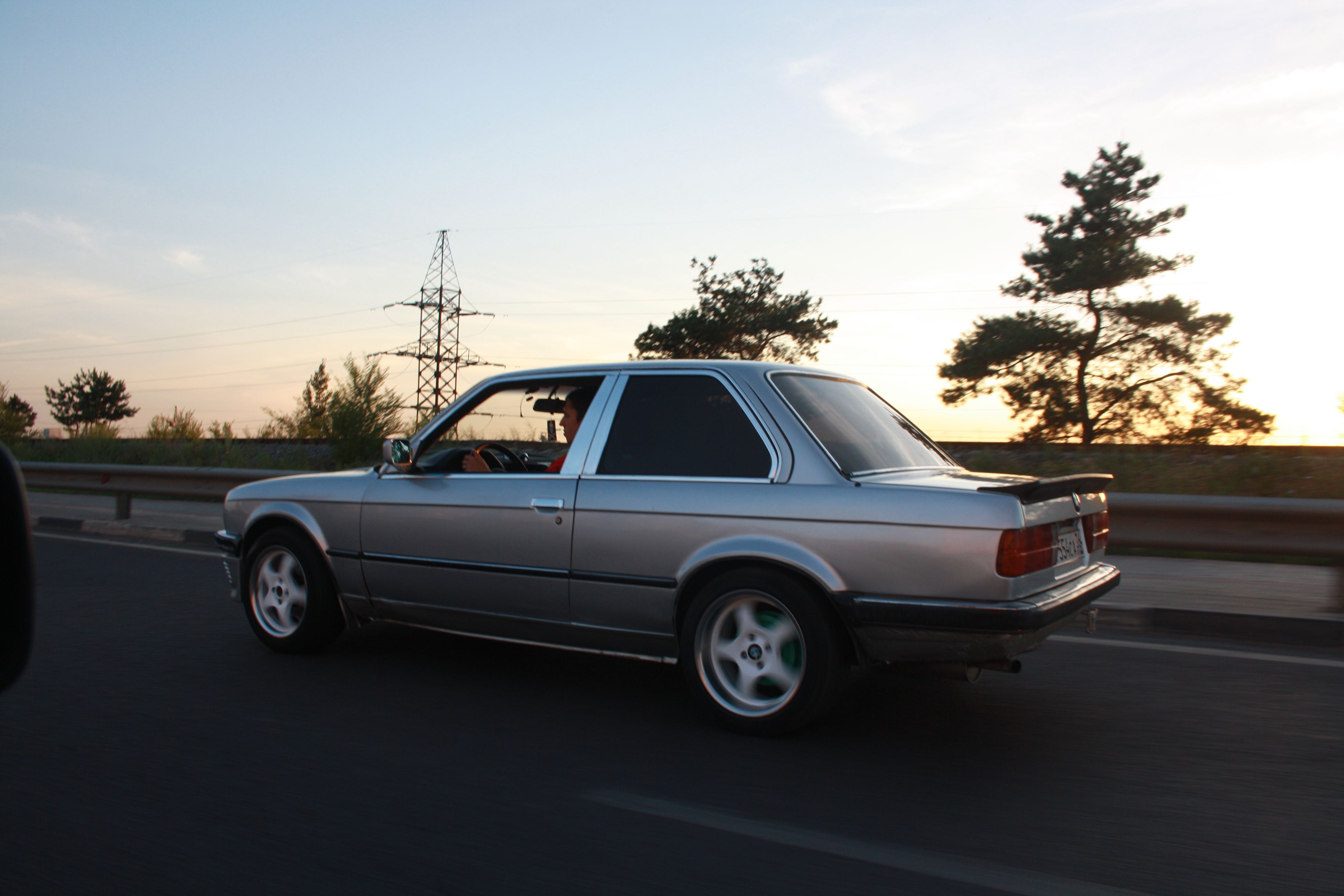

Всем привет!
Да!, бортовичек я свой подзапустил. Признаю.
Машина жива! Езжу каждый день.
Прошел год с момента сварочных работ, при ежедневной эксплуатации.  Осмотр днища и швов показал что все полный ОКей) Швы и весь металл чувствуют себя замечательно , под мастикой ни намека на коррозию. Сама мастика не рассохлась не отвалилась , все на своих местах. Это радует . Так как мастику юзал самую обычную. Миф по поводу сварки развенчен! Швы не сгниют и не отвалятся если варить правильно и правильно обработать. Проверил лично. Кузов весь проантикорен. Все лонжы, двери, капот , нишы багажника, крышка багажника, водостоки. Жить такой кузов будет еще очень долго!
Из последнего, перебрал переднюю подвеску всю. Привел в порядок гнилой задний фартук. Это были заключительные сварочные работы! Все !Варить нечего!) Ура!
 Довел на 90% внешний вид. В планах  полная полировка кузова , установка заднего стабилизатора , ну и пока все. Ездить и наслаждаться. )
Из косяков , подбивает руль при торможении. Подходят тормозные диски. А еще подсели задние пружины.
По поводу разварок. Откатал на них зиму. Частенько наваливал бочком)) Когда перебирал подвеску осмотрел все детали на предмет износа. Разварки убивают ступичные подшипники- МИФ! Ни намека на люфт! Честно сажу - не ожидал. Уже был готов заказывать новые , но не пришлось. Перетряхнул  всю переднюю подвеску. А вот что реально требовало замены: Амортизатор правый(вытек еще до разварок), стойки стаба(ужи были изношены), одна рулевая тяга, одна шаровая опора внешняя. Все! Все остальное было живое! Разварки убивают подвеску- МИФ! Придет зима и я снова переобуюсь на развары. Только сделаю другие. Колеса на камерах за зиму не разу не пришлось подкачивать. Зимой провернул покрышку на диске , камера внутри сложилась в складку и  порвалась. Заменил камеру. Больше косяков не было.

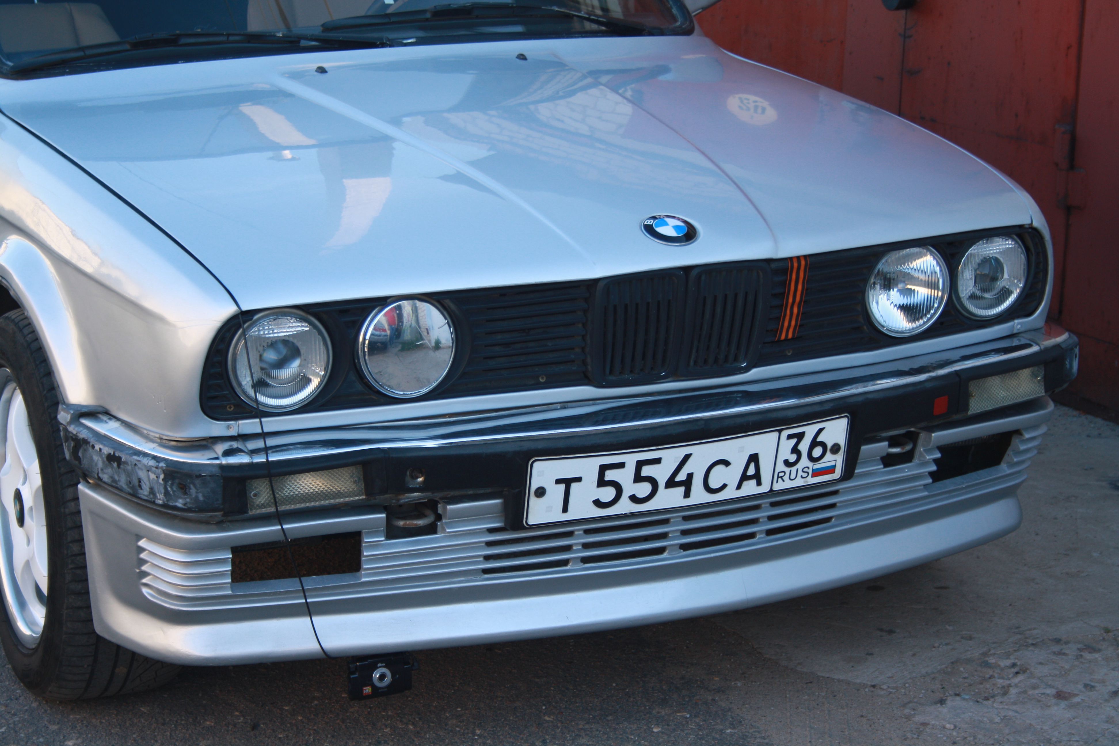

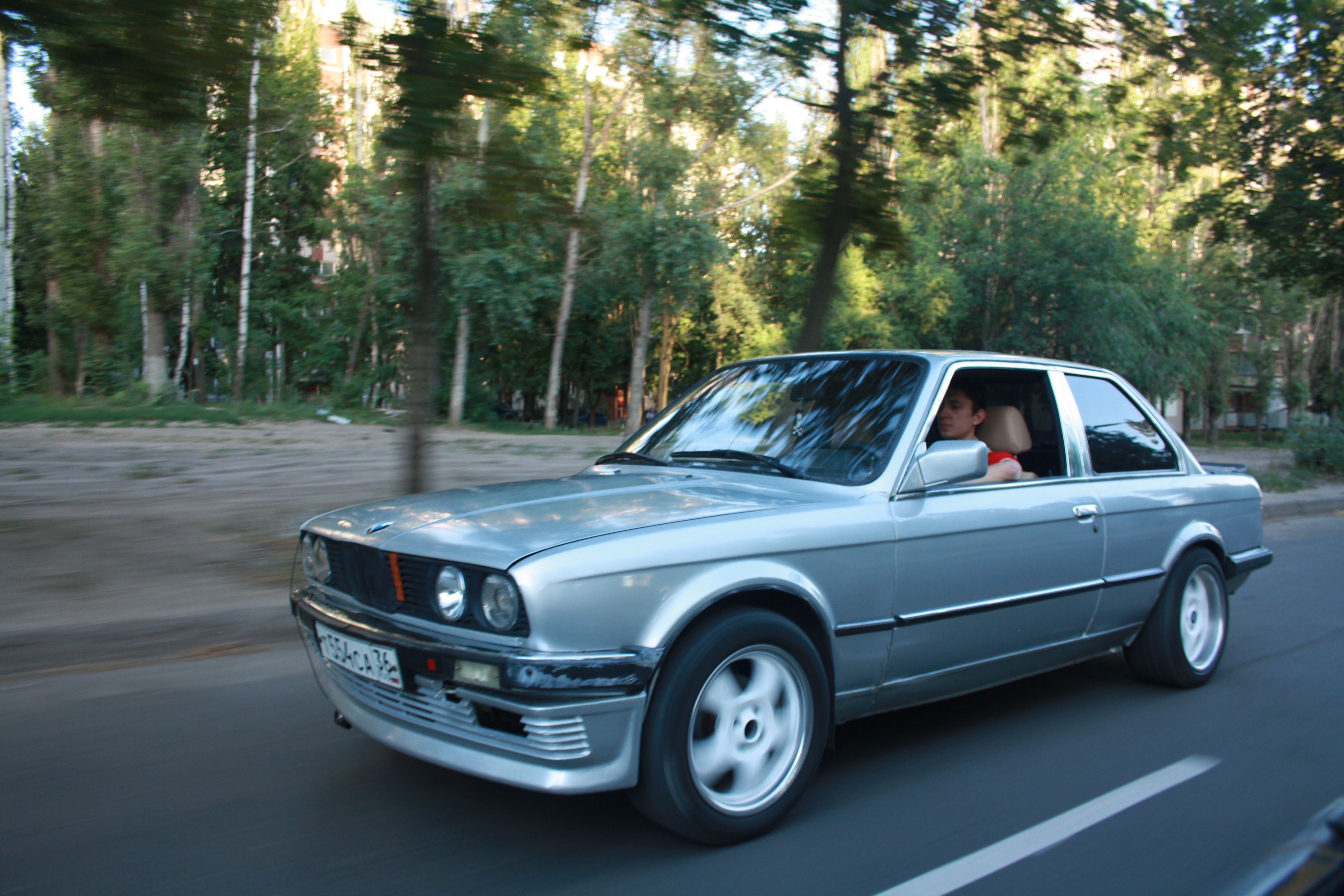

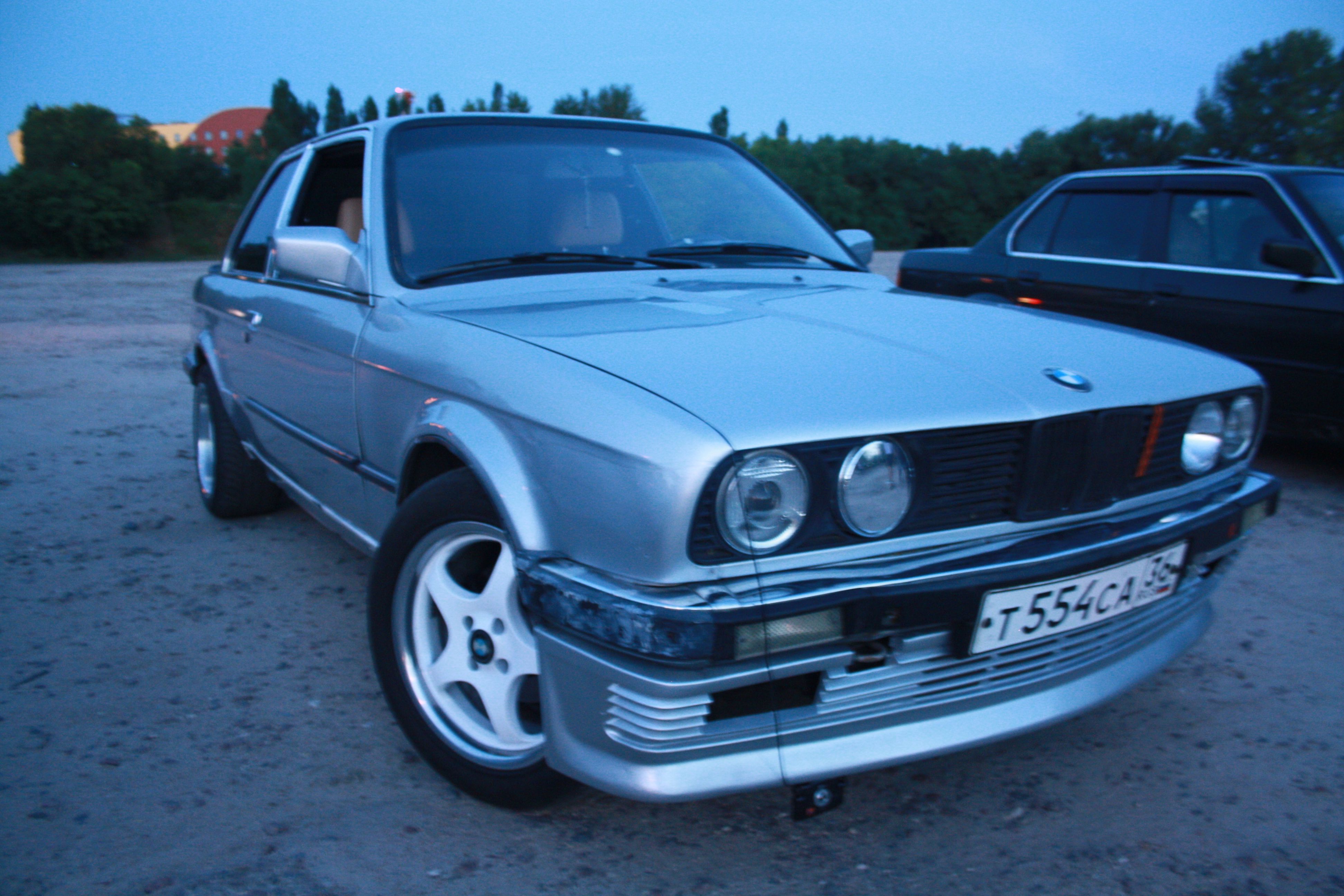

Вот как выглядит моя гнилушка сейчас).

« Ответ #1239 : 04 Июля 2013, 02:27:38 »
м3 лук обрадовала
помощь в покупке с ибэй
просто хороший человек
  • Сообщений: 5145
  • Репутация +117/--956
  • Локация: МОСКВА ЮАО
« Ответ #1240 : 04 Июля 2013, 10:47:24 »
Зашибись! Я уж подумал, где же Гарри??
Юбка зачетная
  • М3 1986
  • больной E30
  • Сообщений: 570
  • Репутация +42/-13
  • Локация: липецкая обл г Елец
« Ответ #1241 : 04 Июля 2013, 22:49:12 »
как мою бывшую с мордочки напоминает. даже цвет одинаковый.не хватает порогов и задней юбки

« Ответ #1242 : 11 Июля 2013, 19:39:47 »
тили-лили-линь-тинь-тили-тили-линь! опа! 30-ка почти готова! tongue

« Ответ #1243 : 13 Июля 2013, 00:48:24 »
мне нравиться

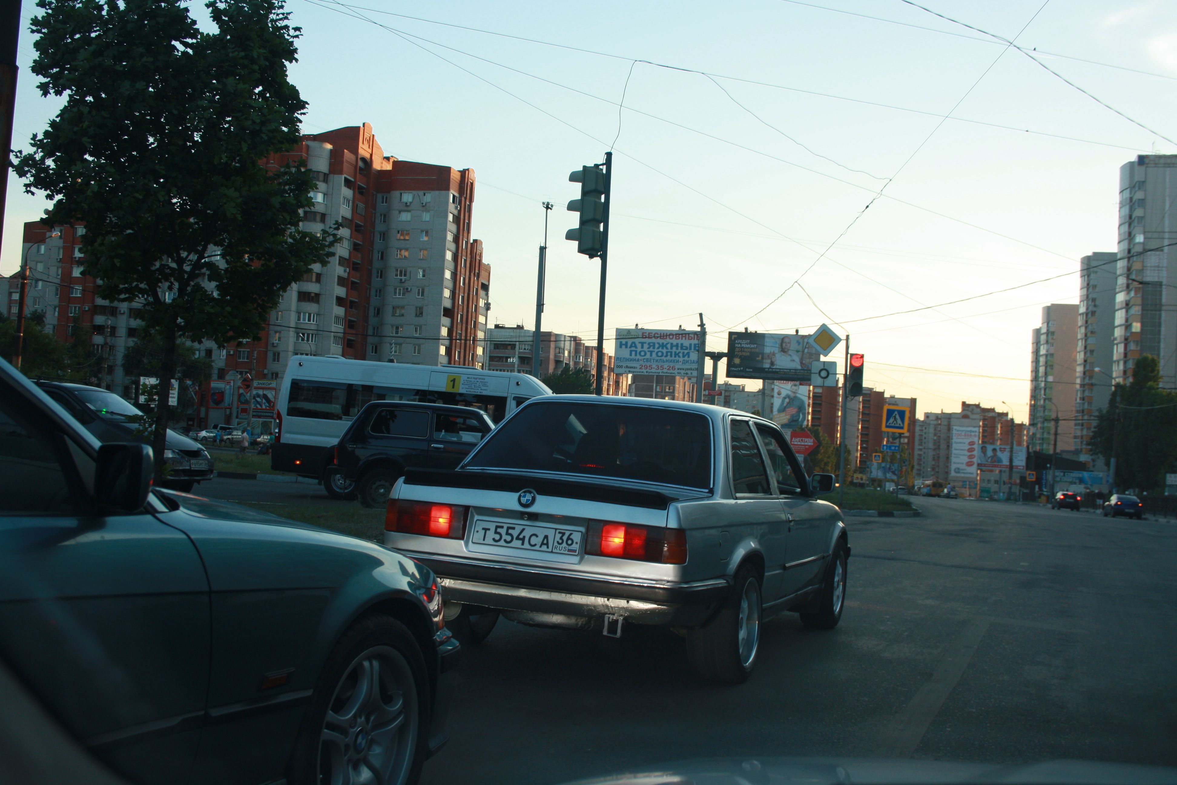

фартук зачетный! ;) только бампер бы еще получше поставить к нему...
Кстати че за фиговина под фартуком, камера какая то ?

да, камера.
