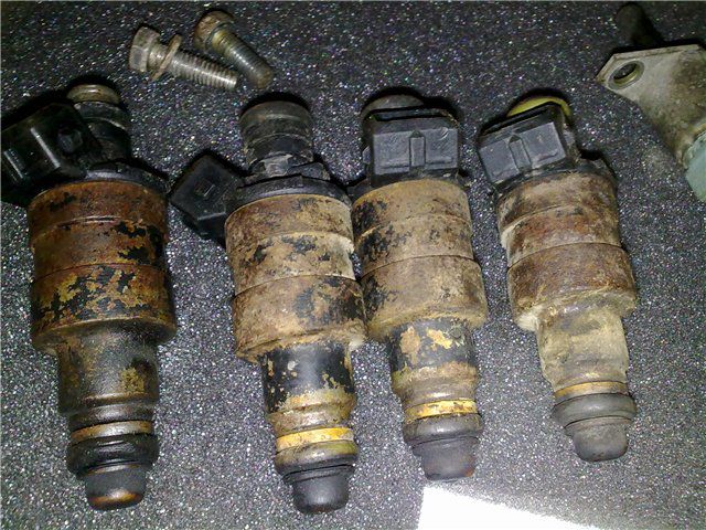

Расход правда от этого меньше не стал. Поэтому следующим этапом мы чистили форсунки.

Потом были помыты форсунки и внутри и снаружи. Топливная рампа так же помыта и отполирована. Единственное упущение в том, что нужно было сразу все покрасить. Сейчас форсунки снова начали покрываться коричневыми пятнами. Были заменены уплотнительные кольца форсунок верхние и нижние.
После мытья форсунок обнаружил парадокс! начали плавать обороты! Форсунки явно переливали, распыл  был струей, стал туманом. Свечной нагар  так же не опровергал перелив топлива.
После чего было отрегулировано зажигания, клапан холостого хода и расходомер (правда крутил расходомер самостоятельно по мануалу, предварительно зафиксировав исходное положение винта)- ХХ нормализовались.  Датчик СО отсутствует.
Проделанная процедура принесла свои плоды! Появилась тяга на низах - заметно! Снизился расход на умопомрачительные 7 литров! С 17 до 10! литров на 100 км. Сейчас 12\100. И прибавилось +5 км к TOP Speed, мелочь, а приятно. Теперь мы умеем разгонятся до  170км\ч вместо прежних 165 км\ч. Работой был доволен.

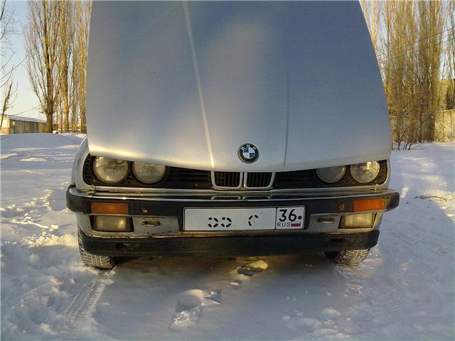

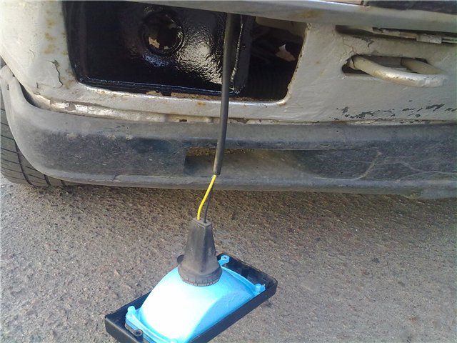

Далее обновил ПТФ и заменил лампы.
Ну вот как бээ краска оставалась, решил ее пустить в дело. Может ржаветь будет не так сильно. Заодно и прочистка и смазка барабанного механизма не повредит.
Крепление туманок так же восстановлено , зачищено до метала \ отполировано\ обезжирено\ подгрунтовано и прокрашено.

Я смотрю форсунки ты чистил балончиком,хорошо прочтистились таким способом? ???
Если сильно хочешь, то получишь!
  • Сообщений: 3073
  • Репутация +297/-22
« Ответ #16 : 16 Июня 2010, 16:31:24 »
Прочистились хорошо. До чистки распыла не было вообще, была струя топлива. После чистки распыл стал в виде тумана. Так же форсунки стали "держать" топливо в закрытом состоянии.

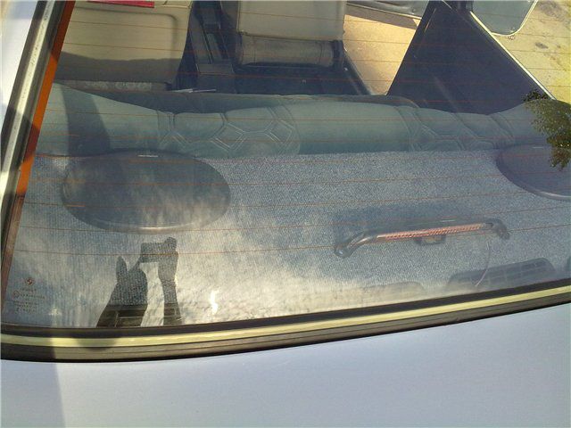

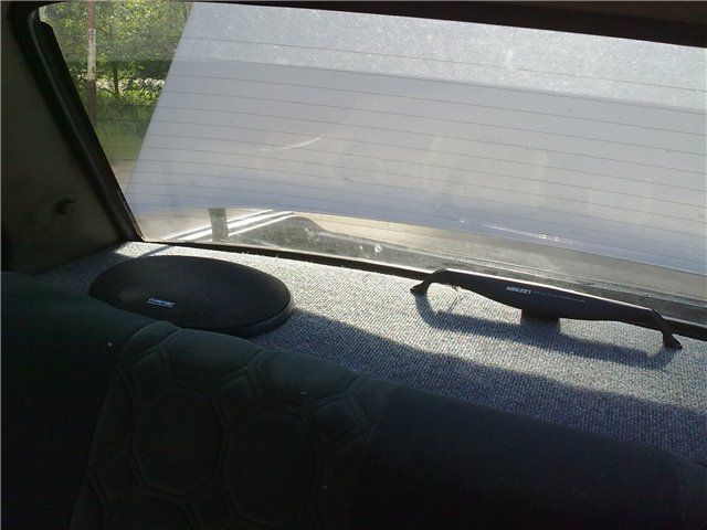

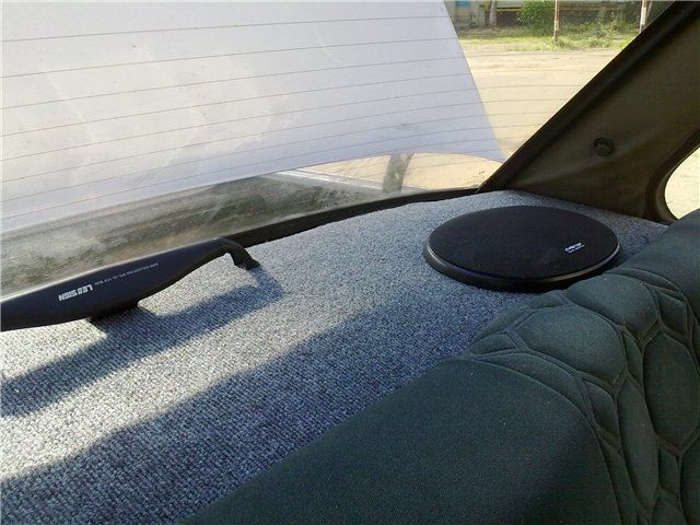

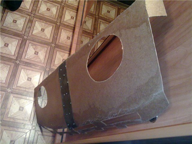

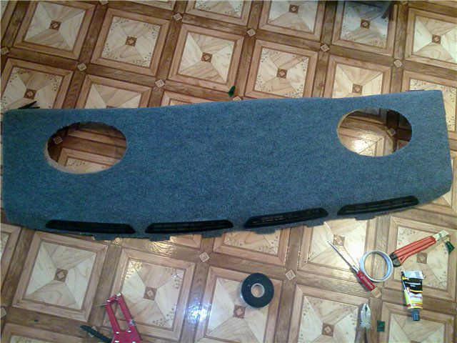

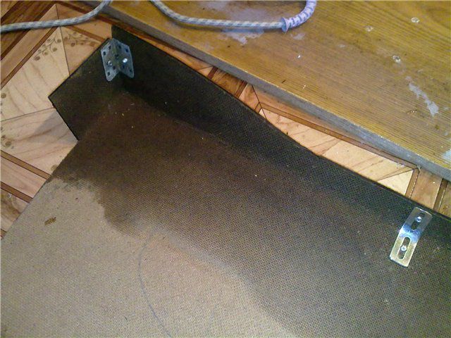

Пока снимал тонировку заметил, что задняя полка совсем в труху превратилась от времени. Подумал - купить на разборке? Или сделать самому? Да! Решил слделать сам)).
Вот что получилось.
Подвернулся материал. Лист Фанеры. Был разрезан на двое, так как не подходил по длине полки. Два листа были соединены в центре двумя металлическими пластинами сверху и снизу, скрепленными между собой на заклепки в 2 ряда.
Гнул фанеру предварительно вымачивая места сгиба. Для более эластичной гибки использовал горячий пар (утюг хорошо подошел:)), что бы материал не ломался. Для работы рекомендую использовать резиновые перчатки или что то типа того. Потому что я пожег себе руки.
Далее был куплен ковролин и вырезан по форме полки. В качестве шаблона использовал старый материал с полки.
На место полка встала как родная! Дополнительно была проклеена двусторонним скотчем и паралоном. Теперь езжу и наслаждаюсь звучанием задних колоном, которые иногда дребезжали на басах.
Ковролин и клей обошелся в 500р. + 2 Дня неспешной работы в удовольствие. При желании можно было сделать за день.

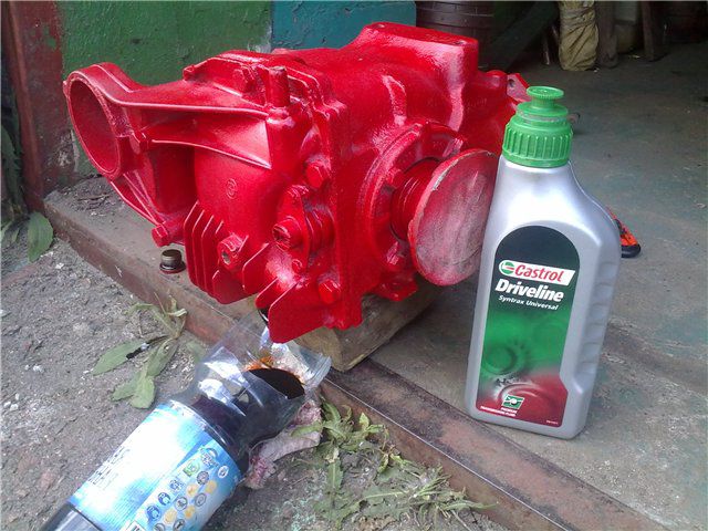

Ну и далее полез поменять пыльники и обнаружил вот это  :o
а потом когда разобрал жопу увидел еще и вот это  :o
Призадумался ... особенно над своими эксперементами с тапкой в пол на трассе...
салентблок редуктора совсем развалился
Все нужно было привести в порядок.
Ну а коли я залез туда и был в отпуске то решил немного обновить железо.
На демонтаж балки ушло 6 часов работы без помошников. И снятие производилось далеко не гуманным способом.
зы сайлентболки у бмв очень крепкие  :) болкарга брала с трудом.
Заменил масло в редукторе. Я думаю оно не менялось там ээээ никогда ))
Перебрал ШРУСы. Она оказались в очень хорошем состоянии. Заменил пыльники.
Ступичная гайка высверливалась, по причине ее полного отказа выкручиватся добровольно 2х метровой трубой.
Заменил стойки стабилизатора(фирма Sfec оказалась гавном не покупайте! надеюсь на пол годика хватит) перестал греметь руль на низкой скорости.
Заменил свечи  на Бош. (горячий мотор на них стал подтраивать на 3000-4000 тысячах, еще буду разбираться. На холодном моторе чуть выросла динамика)
Заменил пару тормозных шлангов и салентболк редуктора.
Заменил форсунки омывателя лобового стелка. (оригинал ждал 35 дней)
Заменил передние колодки (поставил ABS, тормозят хорошо и не скрипят)
Обновил дворники. Зачистил до метала и покрасил в три тонких слоя.
Обновил суппорта. Зачистил и покрасил. Один заменил.
Заменил щетки дворников.(старые совсем порвалсь и ниче не чистили. Новые Корея- работаю хорошо и не скипят)
Заменил балку.
Заменил один рычаГ(на старом были обнаружены трещины)
Заменил задние пружины(поставил новые стоковые)
Купил тросы ручника, но поставить еще не успел.(есть к чему стремится)))
И собрал все в обратном порядке :)
зы примерил низкопрофильную резину от 17 дисков (понравилось)))
Теперь мы снова в строю! :)
