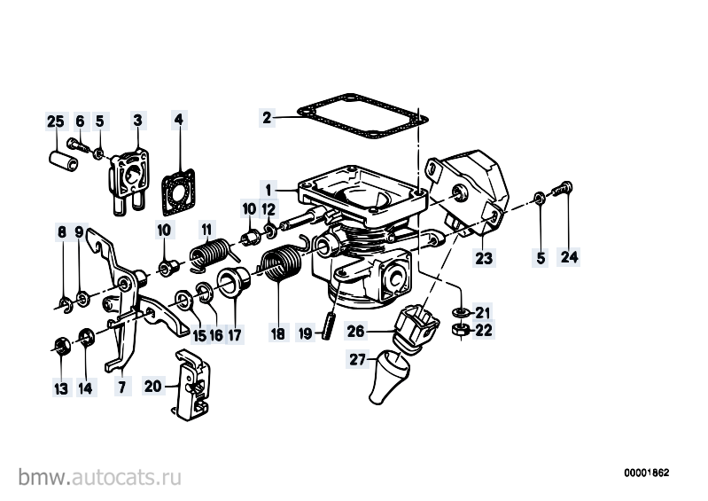

Можно поменять отдельно деталь обогрева.
Корпус дроссельной заслонки - Каталог запчастей BMW
Деталь номер 3, код 13 54 1 285 470, стоит порядка 12-13 баксов, прокладка номер 4, код 13 54 1 285 471 стоит меньше бакса. Болты 6 13 54 1 705 561 по баксу штука, 3 штуки. Трубочка для патрубка картерных газов. (если будут проблемы с разбором и повредится, она сквозь элемент подогрева идёт) 25 11 61 1 437 694 порядка 2 бакса.
